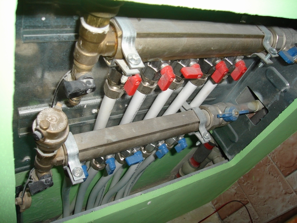

strelec - специалист
filmatoplo написа:
В кутията няма ли место , от края на колекторите да свържеш още 1 извод.Ама то и пода ти е готов , ако може да вървят тръбите външно над перваза. :?Аз захранвам бойлер 80 л .и лира със тръба фи-15 мед та още 2 ребра как няма да захрани .Е говоря за резултат който ще е компромисен :) може да се направи с приоритет и да се изключват и включват по желание .
Ето снимка на кутията.
Може би ако махна изпускателните кранчета под обезвъздушителите...
Как са ти свързани - последователно, или паралелно?
Приоритета ще е бойлер, лира, радиаторче.
Забелязал съм, че на изхода на радиаторите водата е доста топла при мен делта Т е 10*. Та се замислям по-нататък след радиаторите да си прекарам медни тръби по пода за подово отопление и тогава да се връща водата в котела.

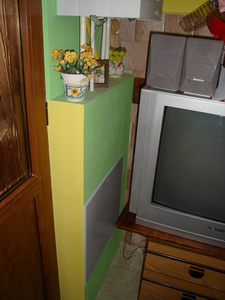

А това е от вън.
vesel - специалист
Аз съм с тръба с Ал вложка ф20 до банята. Там е разклонено с тройник. Към серпентината продължава 20, а към лирата ф16. Студеният край на лирата минава с няколко чупки по пода на помещението и след това се събира със студения на бойлера. Дебита (приоритета) можеш да регулираш посредством секретните кранове, монтирани на изходите на консуматорите.
