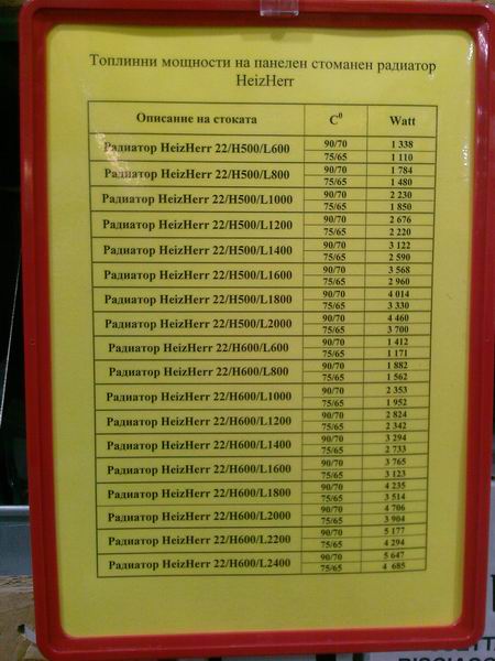

Чета много и различни мнения по този въпрос но някои от тях са доста противоречиви и затова имам нужда от помоща ви. Преди няколко дни започнах изграждането на инсталацията си и всичко върви ОК с ваша помощ, но сега стигнах до дилемата дали съм си оразмерил правилно радиаторите. Къщата е с вътрешна изолация и пвц дограма.
Спалня - 16кв.м северна
Хол - 24кв.м южен
Кухня - 8кв.м югоизточна
Детска 15кв.м източна
И една северозападна стая 40кв.м
Всички са на височина 2.50 метра
Радиаторите ми ще са панелни за сега защото алуминиевите са доста по скъпа инвестиция.

Зависи с какво смяташ да се отопляваш. Ако е с камина може да използваш метода от сайта, но ако си на газ и ако желаеш да ти е икономично вземи малко по-големи радиатори от изчисленията за необходимата ти мощност. Примерно за детската и спалнята 600х2000.

А ето и какво съм сметнал:
Хол 4.300кв
Спалня 3.350кв
Детска 3.350кв
За помещението от 40кв.м съм предвидил 3 радиатора с обща мощност 7.300 кв
Но това са мощнотите на радиаторите при 90/70/20. Дали тези кв ще са достатъчни?

Нямам опит с тези котли, но не вярвам постоянно да поддържаш 90* на водата. Така, че при избора на радиатори ползвай мощността от таблицата при 75/65*.

Здравей , тези мощности на радиаторите ще ти стигнат , като в помещението от 40 кв.м. поставиш радиаторите по възможност под
прозорците за да избегнеш конденза . А що се отнася дали да са конвекторни ( стоманени ) или алуминиеви то напоследък цените се
поизравниха . Добре ще е да направиш и правилен избор на котел с необходимата мощност .
