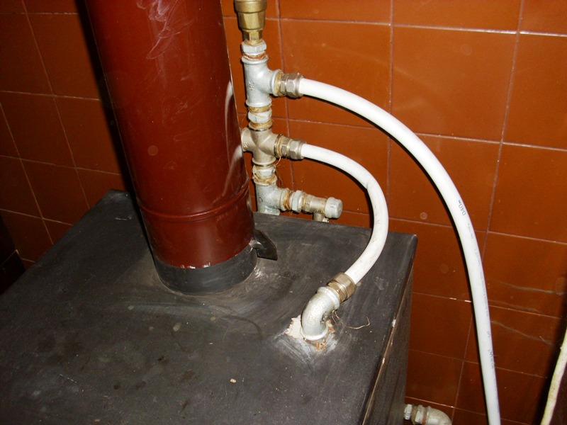

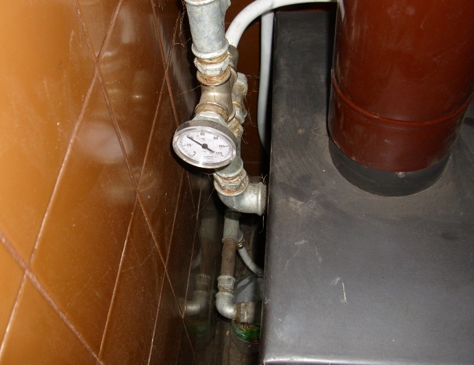

преди няколко години се сдобих с камина с в.р,
купих я с В.Р. -10.8 кв.
но според мен тя няма и 6 кв.
и зпо4нах да преправям.
резолтата е това.направих втора риза и ги свързах успоредно.пробвах и последователно но прецених че е бесмислени и по опасно.
какво мислите
drm - специалист
Ако са свързани 2-те ризи в ниската и високата точка,няма да имаш ядове.Ако са отделни,лошо.
profesor - напреднал
Да беше си направил малък котел .По добър ефект от камината има.
paragraf.22 - помощник
да си бях купил малак котел ама на.
човек се учи дока е жив.
много лъжат с киловатите на тея камини.
а иначе водата се разделя доло и сабира над камината има и помпа.
сложих и един клапан от боилер за кураж да не напрая някои сакатлък.
отчитам една грешка гвете ризи са с разли4ен диаметар на захранване и различна площ за нагряване .
но важното е топлото да върви.
аз направих доло риза.
тухлите около скарата са заменени с в.р. но няма голям ефект според мен.
може би ако гориш въглища ще има някакав ефект.но с дърва не е ефективно.
имам чувството че много бързо се губи жарта.
смятам че трябва да променяш в висо4ина.
ако направош малка риза вместо 1 кюнец и я свържеш последователно мисля 4е е по уда4но.
