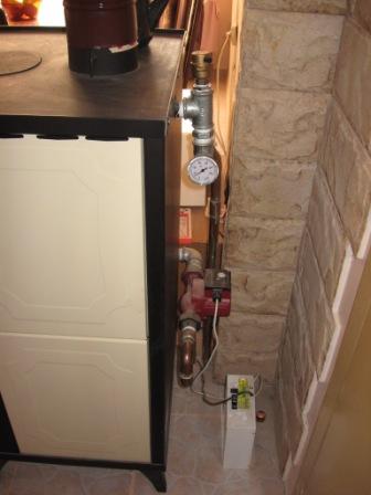

Лятото ми монтираха парната система-състои се от 2 радиатора Н60см по 15 глидера всеки,алуминиеви.Това е за двете спални.Във банята има една лира и бойлер 120л(който до момента работи само на ток).И в дневната/кухнята е печката Прити ЧВГ18 мисля че такъв беше модела+подово отопление само в кухненската част около 7-8 м2.От печката до колекторите са медни тръби мисла че са 20мм,а от колекторите нататък всичко е с тръви с алуминиева вложка 16мм мисля и всичко е на отделни кръгове.За това нещо ми казаха че ми трябва мощност около 11-12кв.Аз взех печка която и дават 18кв мощност та водната риза,обаче не може да качи температура,при нормално горене темп.на изхода е към 40-45 градуса,ако я натъпча с дърва и се разгори яко вдига до към 60 градуса,ама много трудно ги поддържа.Моля някой ако има някаква идея от каде може да е проблема да пише.

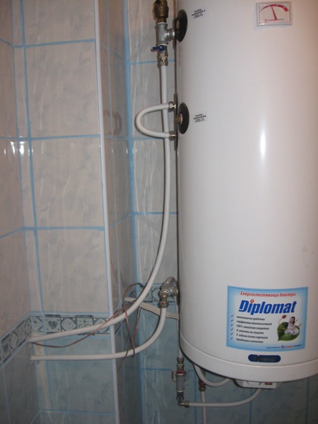

Нещо не мога да видя терморегулатора на помпата.Да не би да е захранена да върти постоянно.Също така не мидях и филтър на помпата.За бойлера захранването на 2-те серпентини с байпас просто е излишно,просто трябваше да исползува долната.Подовото с какви тръби е?

Ами терморегулатор няма,помпата се включва от UPSа-като вдигне темп. я включвам и от там на сетне си върти постоянно.
Филтър няма.
А за бойлера вързаха двете серпентини за да стопля по бързо водата уж,ама не знам дали има някаква ползва единствено на ток,с 40-50 градуса каква вода ще стопли парното,просто няма смисъл.

Откъде взима въздух за горене камината?
За начало може да монтираш един термостат за помпата - да включва над 60 градуса :idea:

Сложи си за начало терморегулатор на помпата.С него ще можеш да я вдигаш и на 70градуса.

Тези които са правили системата,трябва да ги намериш и да Си вземеш поне половината пари!!!Помпата Ти няма спир,кранове,филтър,термостат.Нямаш спир кран на топлата вода.Не виждам кран за източване на камината?На бойлера е написано като за "аборигени" коя серпентина за какво е!Така вързан бойлера е с много голяма площ за топлоотдаване и отначало "краде много от топлото!Вържи само долната серпентина.Горната е за слънцето!А с така вързан разш.съд Си имаш БОМБА в къщи!!!Разш.съд се вързва на студената тръба(входяща) на камината БЕЗ никаква спирателна арматура по пътя на водата с отделна тръба ф16, от него до камината!!!Ако тръбите до колектора са ф22 то нямаш и дебит достатъчно!Трябва да са поне ф28.За два радиатора,лира,подово и бойлер(за сега на ток) е малко големичка но нищо имаш запас на мощност!А и това компютърно UPS-че много не може да му се разчита.Сигурно помпата Ти бръмчи с него а и колко вереме мислиш ,че ще изкара малкото акумулаторче вътре?Май трябва повече пари да Си "върнеш) и да Ги поотупаш малко по ръчичките! Напоследък се "нароиха" много "майстори"! ;-)
