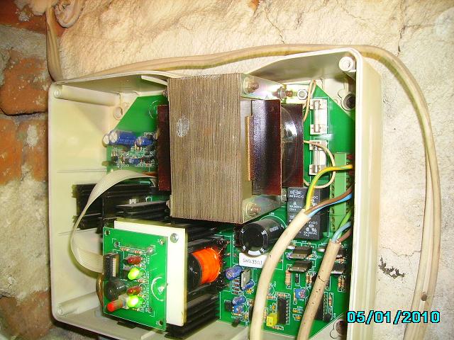

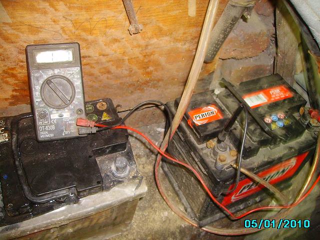

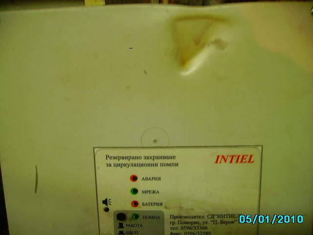

-UPS-а ми презарежда ,даже повече :o .Като откача едната клема и меря с мултицета ,показва 20.5v.Днес сложих нов акумолатор и започна да загрява здраво ,не че до сега не е загрявал ама откачих стария 'щото смятах ,че е от него.Сега направо се деформира капака!!!Започнах да замервам през около час и стойностите на новия акумолатор(закачен към UPS-a)започнаха да растат-не ми издържа сърчицето и на 17.5 му откачих клемите.Иначе като му спра тока си върти помпата без проблем доста време.Притеснява ме това загряване и се плаша за акумолаторчето,че новичко все пак.....Казвайте каде с София да го нося,че гаранцията отдавна свърши?

Току-що получих Е-мейл от г-н.Тодоров от "Интиел",човека казва'че до сега никога не са имали проблем с презареждане.Твърди че стойностите замерени с мултицет могат да достигнат до 26V.Посъветва ме да сменя акумолатора,ама той е само на два дни!!!Сложих за проба и тоя от колата-същата работа-ври!!!Видяло се е че ще има изваждане ама реших да видя кой ще издържи повече-UPS-a или акумолатора.Включил съм всичко и сега в котелното е смрад все едно цигни горят кабел,акумолатора ври,трафа става за скара....абе музика!!!
Тук вече минава 19V.

Що си съсипваш зорлем акумулатора? И тоя трансформатор е пътник май.
