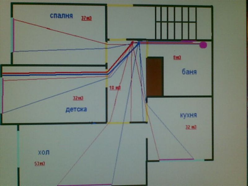

За следващата зима ще се обзавеждам с локално парно и за това имам нужда от помощ.
Това е разпределинието на къщата -втори етаж с PVC дограма и изолация.
В момента са прокарани само тръбите и очакват радиаторите и котела .
За всяка стая съм написал кубатурата.Въпросите са ми
1. По колко ребра да слагам във всяка стая като радиаторите ще са междуосово 0.50 см
2. Съответно с каква мощност да бъде котела.За сега съм се спрял на Атмос комби.
3. Колко струва окомплектовката на радиатор -средно
Другите въпроси по на там. :)

Котел Атмос комби ц 18 ес -80 ребра хаш 500 и една лира за банята . :wink: 3000 лв освен цена котел :wink:

Понеже си писал 80 ребра ,а квадратурата на апартамента е толкова ,това значи ли да слагам по ребро на квадратен метър.
А ако реша да слагам друг котел ,какъв ще ми препоръчате.

здр колега panalov значи щом имаш изолация и дограма ти трябват по 60 W на кубик. по мои груби сметки да ти нобходими около 11 Кв и ако сложиш и бойлер със серпентина още 3 КВ и 10% застраовка ти трябват 15 Кв значи 18 Кв котел е идеално :).

Аз живея на втория етаж ,а котела ще е на първия ,трябва ли да слагам помпа или може и без нея.
Също така тръбва ли да се слага трипътен винтил.
filmatoplo - майстор
Трябва , или не го прави .
