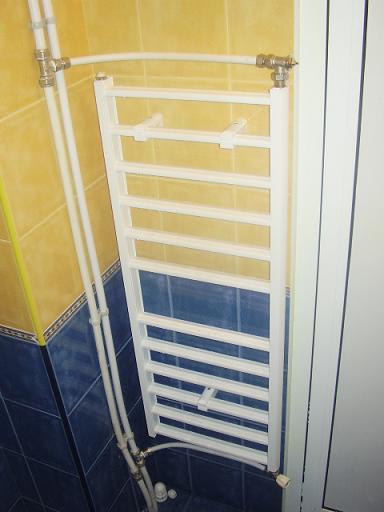

Монтираха ми лирата в банята и започнаха проблемите.Два дена работи пет не работи,докато не спря окончателно.Обезвъздуших я сто пъти , въздух няма а лирата не тръгва.Живея в блок с ТЕЦ.

Нямам си на идея.Майстора каза 20 кинта и ще я монтирам.Всъщност той ми смени щранговете.

Кой е горещия щранг?
G.M. - напреднал
Левия е по топлия.

Добре де как не тръгва - горния кран отворен ли е? Донякъде поне не се ли стопля?
G.M. - напреднал
Горе е термовинтил със свалена глава,а от долу крана е отворен на макс.Лирата е студена а тръбите парят.При обезвъздушаване се стопля,но после изстива.

Затваряш двата крана, развиваш двата холендъра и продухваш лирата да се убедиш че е проходима. След това един по един отваряш крановете по малко и изпушкаш по малко вода, за да се убедиш че работят. Така ще намериш къде е проблема.

Лирата е проходима а крановете са нови и работят.
PCL82 - майстор
Така като е захранена лирата - горе и долу в дясно не може да се получи нормална циркулация през хоризонталните ребра. Трябва да се захрани така: едната тръба на лявата колонка, другата на дясната. Най добре е едната да е долу, а другата горе, но съм виждал и вариант и двете отдолу.
Просто долната тръба трябва да се скъси и да се закачи на лявата колонка, а дясната да се затапи с тапата от лявата.
