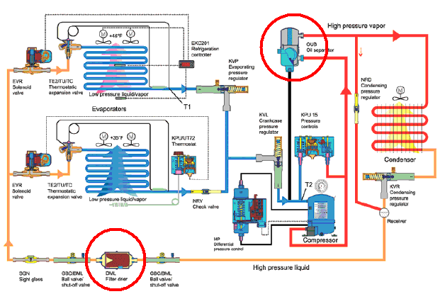

Преработих една схема и искам да питам това, което съм направил на схемата приложимо ли е на практика? Отдолу е схемата.
Искам да направя термопомпа само за отопление без никакви допълнителни екстри, но имам желанието да се използват радиатори и тръби в подовете.
Гледам тук в една фирма продават всички нужни материали за сглобяването на помпа, та си и мислех, че може да ми стъпи на 1/3 от цената. която се предлага готовото решение от фирмите.
Ето и схемата
Също се чудя дали има на пазара термопомпа, която да отнема топлината на въздъха, който излиза от вентилацията на вътрешното пространство + температура получена от прекарването на въздуха през 15-20 метрови тръби под земята? Едва ли не нещо като климатик, който няма да има проблеми при по-ниски температри.
Предварително благодаря.

Това е принципна схема, но липсват разни дребни съдчета по линията на фреона и разбира се помпите за водата.
vladaeca написа:
Всяка термопомпа въздух-вода или въздух-въздух (примерно прозоречен климатик) може да върши тая работа :idea:

Да съгласен съм помпите за водата лисват, но би ли написал кои са липсващите компоненти и съответно тяхната функция.
Също така предполагам, че има изчисления, които трудно ще намеря в сайтовете на търговците.
Може ли някой да обясни как се смята и каква е зависимоста между KW-тите на компресра, фреона и големината на съответните съдове.
Мерси предварително.

Първо си смяташ необходимата мощност. Тук във форума има тема, но сега не я намирам.
После си смяташ подово, радиатори, конвектори... В кое помещение колко ти трябва. Смяташ при темперетура на топлоносителя 40 - 45 градуса. При тази темперетура ще получиш добро КПД на термопомпата.
Получил си примерно 6 киловата. Следователно ти трябва 6 киловата топлообменник фреон-вода за кондензатора. И още толкова за изпарителя. Ако заложиш в изчисленията коефицент на преобразуване 3, се оказва, че ти трябва 2 киловата компресор.
Ако се запънеш на някоя формула, питай тук.
Ако изчисленията ти покажат, че имаш нужда от топлобменник фреон 410А/вода 7,775 киловата, питай тук за подходящия модел.
И така...
Успех!
П.П. Забравих да обясня подробно принципа на термопомпата. Същото като хладилника е. Само че на обратно :wink:

Мисля задължително трябва да има обезмаслител след компресора и филтър-осушител преди термо-регулиращия вентил.
Някой може ли да каже ако се ползва капилярка вместо ТРВ дали е необходим филтър-осушител?
