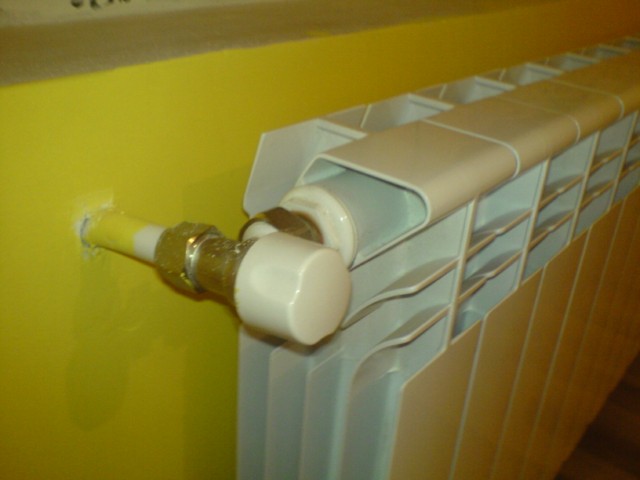

Преди наколко дена сложих глидерите за парното /на ТЕЦ-съм/, като сградата е ново строителство и имам една кутия в коридора с кранове за пускане на парното.

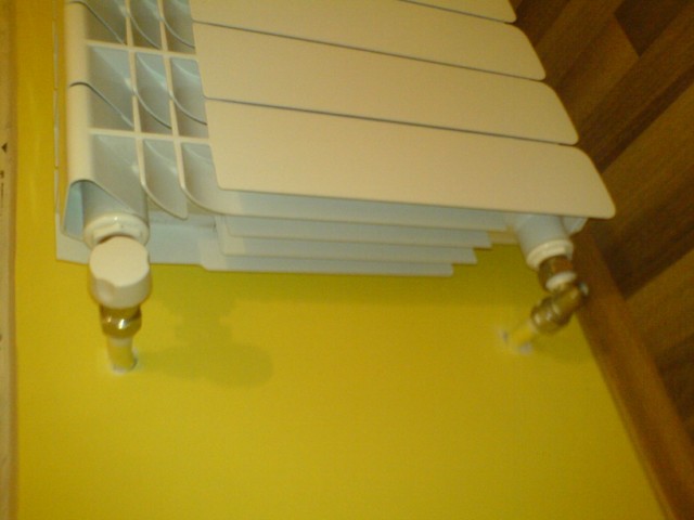

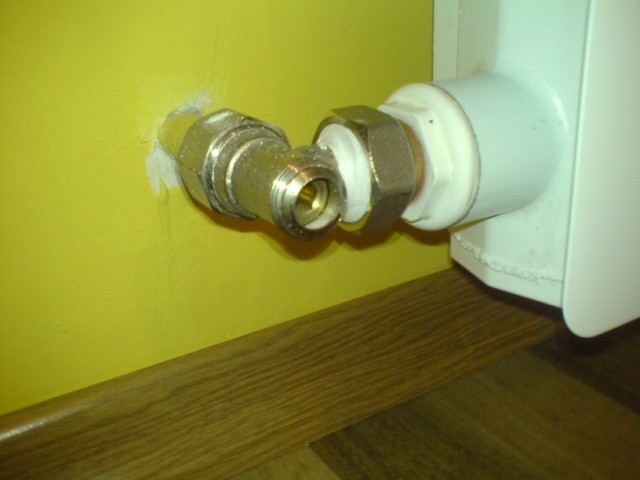

След като сложих радиаторите пуснах водата и трънга топлото, но имаше едни гумени оплътнения, които се бяха полуразпаднали и ги махнах на крановете на глиерите горе от които регулирам колко да е топло, като сложих радиоторите от крановете горе започна да капе. Спрях ги и отидох и купих оплътнения, сложих ги и отново пуснах от кутията в коридора топлото, на този път радиаторите не се затоплиха. Мисля си, че топлото е дошло в началото, защото е ималко от къде да излиза въздуха и след като сложих новите гумени оплътнения е спряло, защото от долната страна на гидерите има нещо като кран ли е не зная с шестограм се отвива и развива/не съм го отвивал/ и ПИТАНЕТО МИЕ дали и това е кран и трябва и той да се отвие за да тръгне топлото, или проблема ми е съвсем друг. Пращам снимки на радиатора, горния кран и долния, който се отвива с шестограм.
радиатора
DSC01279 [640x480].JPG (41.44 KиБ) Видяна 7700 пъти
горен кран
DSC01280 [640x480].JPG (41.94 KиБ) Видяна 7700 пъти
въпросният долен кран с отвор за шестограм
DSC01281 [640x480].JPG (45.25 KиБ) Видяна 7700 пъти

Да, кран е. Ако е завит не пуска :idea:
filmatoplo - майстор
Това е секретен кран , като горния но няма врътка за да не се пипа - отвий го :wink: . Ти всъщност си нямал циркулация а ми напълване с топла вода :wink:
dankg - специалист
и аз това си помислих, но един приятел каза, че било нещо като пробка и ако го отвия ще наводня. След работа ще го отвия. Мерси за бързите отговори.
То се усеща до къде да равиваш - като горния кран -създаде ли ти усилие спираш .
naskov - майстор
От снимката ясно се вижда, че е секретния кран е спрян. Трябва да го пуснеш. Купи си и пластмасови розетки за тръбите, които излизат от стената. Поне на мен не ми харесва как е изглежда без тях. По 20ст. са.
