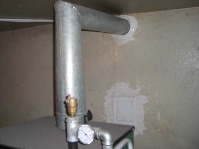

Поради факта че, съм неориентиран с отоплителните системи бихте ли ми отговори малко по подробно като на "първолаче".
Ситуацията е следната:Имаме котел "Прити ГА 33"-36 кВ.Системата е отворена водно отоплителна с разширителен съд.Котела се намира в помещение с размери 3х3х1.7 м. -мисля че е достатъчно голямо.
Циркулационната помпата е Грундвос .
(не съм сигурен за правилно написано име )
Въпросите ми са два :
1.Защо когато отворя капака за да заредя с дърва или въглища веднага се връщат димните газове и то в големи количества (иде ми да откажа цигарите )?
Клапите са отворени както за първичния въздух така и другата клапа.
2.Защо не мога да достигна температура по висока от 45 градуса?
Ако успея да достигна тази температура вече ще притворя.
Котела е със самостоятелен комин с височина 12 метра.Проверявал съм както комина така и кюнците-чисти са.

Диаметъра на изход котел е 130мм---вход комин 80мм

Диаметъра на изход котел е 130мм---вход комин 110мм

Дай снимка на целия котел ще видим какво можем да помогнем.Другото което ме интересува,котела с ТРВ ли е или вентилатор.

аз не знам дали съм спец но марката Приту също не я харесвам .Другото което ще каже е че този хоризонтален улук не е на добро.толкоз.
още по малко ми харесва от диаметър 130 на котлето- вход 80(на друго място 110 и в двата случая не трябва да е така) на комина.намаляваш почти наполвин сечението ,а и тягата

--Здравейте,според мен минималният диаметър на тръбата до розетката трябва да е минимум 130мм , на първо време премахни хоризонталната отсечка .От изхода на котела наклонена тръба до розетката.
Не разбрах какъв е диаметърът на комина?
Извиняваи ако нещо относно "спец" съм те засегнал.
Входа наистина е 110мм...но за съжаление изхода на котела е 130мм. Комина е правоъгълен мисля че е 15х20см. За да запазя изходящия диаметър (130мм) трябва ли да разширя входа на комина ?
