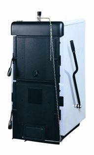

Котела е 23,2 kw и гори като луд,клапата си затваря,вратите съм ги притегнал максимално,комина затворен/доколкото може/ от къде взима въздух незнам.Температурата на изходящите газове 250гр след 1м пада на 200гр /мерено на кюнеца/.За 6ч./от 18 до 24ч/ изгори 26кг домбаски/горно горене/ като предишния ден беше палено,външната температура 4-5гр.Наложи се да пусна спрените 20бр. чугунени за да не прегрее.С-мата е 73бр/50см алум. 39бр/50см чугун,три подови 60м2,бойлери 80+150л и две лири. няма изолация,PVC дограма.Нормално ли е това?
AntonBM - специалист
Котела такъв ли е?
Ако е такъв, значи нещо не е наред с терморегулатора. С толкова гориво, колкото е изгорил е работил на 17 kW, ако е 3 секционен, това е работа на пълна мощност.

Същия,само без ръчката отстрани терморегулатора си работи/отваря-затваря/.

Открих проблема,под пепелника дъното е ламаринено и явно при пренасянето сме го огънали и от там смучеше,за сега е добре.
Браво! Малко хора ще се сетят, че това е причината.

Без да искам вдигнах 130гр и неможа да кипне,няма поражения по системата.Като застудее ще го пробвам пак на въглища,но сега вече може да се регулира.
