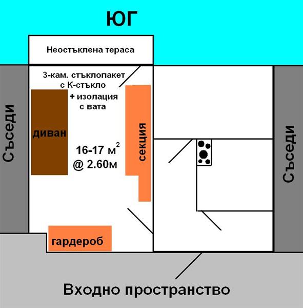

Здравейте, в момента съм пред проблемът с климатика. Колебая се между следните опции:
1) Конвенционален от по-висок клас
2) Инверторен от по-нисък клас
3) Да събера още пари за инвертор от по-висок клас (Мисля, че това е най-доброто, и принципно мога да изчакам, но искам да видя мнението на по-запознатите от мен)
Климатикът ще се използва за основно отопление през зимата. Прилагам схемичка на гарсона, и по-детайлно на помещението, за което става дума. Другото което ме интересува е какъв климатик би бил по-подходящ, понеже при калкулатори в нета и четене на теми по форуми, стигнах до извода, че "9ка" ще ми свърши работа. И другият въпрос, който ме гложди е: Трябва ли да е постоянно пуснат климатика (чувал съм, че е така за инверторния, но не знам дали е така и за конв.)
Стаята е с височина 2.60 някъде, а точната квадратура е м/у 16-17 м2. От маркираните мебели се губи обем, не знам дали трябва да се отрази, но ги драснах. Ако е необходимо ще ги замеря.
Благодаря за отговорите.

12-ка е по-добрият вариант.то е като при колите-голям мотор-трудно износване,по-бързо достигане на зададената температура.провери магазина на АТАРО КЛИМА,там цените са по-добри.инвертора е най-икономичен и държи по-добре зададената температура,но за сметка на това ремонта му е много скъп.фуджитсу са добри климатици,но аз съм пристрастен към митсубиши и дайкин.с 200-300 лв. над бюджета,който имаш,ще си купиш страхотна машина,като не забравяй,че климатика е инвестиция за години :partyman: :partyman:
EDI - майстор
Имаш около 42 кубика помещение, трябва ти отоплителна мощност около 60-80 вата на кубик, т.е. около 3 - 3,5 КВ номинално топлоотдаване.Модела, който си посочил е един от най-добрите конвенционални климатици, изпитан в студа, работи без проблеми, отдава 4 Кв при +7 градуса и 1,65 КВ при -10 градуса.В момента е на промоция 985 лева с монтажа в БУЛКЛИМА /вносител са/.По-добре висок клас конвенционален, отколкото нисък клас инверторен.За това помещение е много подходящ модела на ДЖЕНЕРАЛ или ФУДЖИЦУ/едни и същи са, с различна търговска марка/ 09LGC или ако намериш 09LCC, но малко ти превишава бюджета, излиза около 1300 лева.Машината трябва да работи постоянно, тогава влиза в режим и след загряване на помещението, само поддържа температурата.Иначе се мъчи и компресора /при студен старт/, и ти :-D - докато загрее помещението, като се върнеш.
