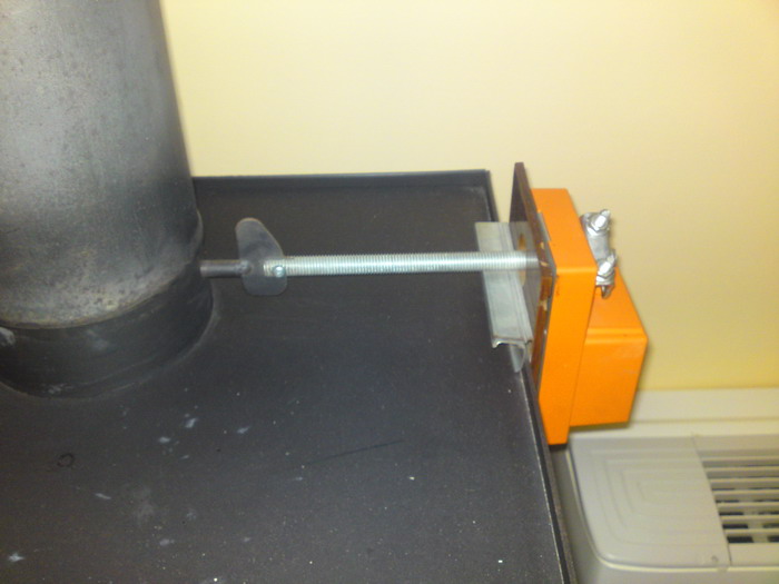

а ето и моето решение на твоя въпрос. е не е 6 евра но върши работа. много съм доволен. макар че прочетох и едно мнение че не било добре. всеки сам си решава..
Transporterr - специалист
това ми прилича на печка не на камина :)
denuchi - специалист

благодаря за забележката. аз показах моето решение на този въпрос. а дали е камина или печка или каквото друго си харесаш, решение винаги може да се намери. желание да има. но почти винаги най лесният отговор е нестава.

напротив става ,намираш си биметална пружина навита на спирала.
свързваш я на една ос с клапата за входящ въздух тя пък с лост с клапата на комина .Само че ...лостовата система трябва да е много точно направена и да не се влияе от нагряването за да може усилието на биметалната пружина да задейства двете клапи Също така да предвидиш ръчно управление независимо от биметалната пластина.Също така тази система трябва да е облужваема.Това е правено на фенска камина Която е с високо кпд не само заради този механизъм .За тези чудеса на природата Прити ( аз също имам такава печка ) не смятам че си заслужава .Най малкото за това че въздуха при тях на практика е неконтролируем.Влиза от всякъде.Като отвориш камината пуши та знае ли се .. само тази система им е кусура :) Все пак нямам впечатление от всичките им модели може това което има човека да е добре проектирано.

Дай подробности за това оранжевото, колега? Как се управлява?
