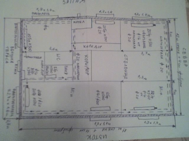

от няколко дни чета този интересен форум и по-специално темата „ Отопление” , въпреки че научих доста полезни неща все още не мога да дам най - правилната оценка на газовата инсталация , която ни изградиха миналата зима .
Ние живеем в гр. Добрич . Къщата е около 110 кв м , 3 стаи 13 – 15 кв м , една 28 кв м , една около 10 кв м , баня и тоалетна по 2 - 3 кв м и 2 вътрешни коридора без отопление и един 7 – 8 кв м с отопление , тавана е 2,60 м. Ние сме на втори етаж , къщата е на около 40 години , отгоре има студен таван , а отдолу 2 апартамента единия от които се отоплява горе – долу редовно , а другия не се отоплява . Стените са 40 см тухли единички , има и външна изолация 4 см фибран , дограмите са набор на къщата – двойни с по 3 крила 1,40 х 1,70 м общо 5 бр , като на север има само стени + стълбището което гледа на север . На южната страна има външна тераса 12 х 0,8 м , там има и 2 големи вратопрозореца около 2,70 х 1,60 м и 1 дървена врата за 1 коридор. По принцип къщата е студена , след поставянето на външната изолация малко по – лесно се акумулира топлината вътре , но все още трябват доста пари , за да се поддържа някаква поносима температура , т . е . около 16 -19 градуса , особено с парно на газ .
Котела е газов 28 kW + БГВ , по препоръка на фирмата която го монтира и изгради цялата парна инсталация . Марката е EOLO MAIOR на IMMERGAS . Нямаме седмичен програматор и други такива екстри . Пускаме го да работи пъчно , докато достигне 19 гр . в стаите , където не са намалени на минимум радиаторите или за 1 – 2 часа и после почивка , докато стане отново 16 – 17 гр , вечер след 00 часа почива докато някои го пусне рано сутринта . Вечер когато не работи се губи топлината акумулирана през деня и така си играем на „ котка и мишка „ всеки ден . По принцип го пускаме на около 66-67 / 46-47 градуса , но при температура отвън под 0 градуса започва все по – малко да топли , поради което го пускаме и по –често . Котела работи в режим ON / OFF , като off 3min от завода е зададено и on 4 – 5 min , след като първоначално е загрял половината инсталация ( само нея пускаме заради големия според мен разход ) за около 10 -15 минути . Имаме термоглави в големите стаи – 4 броя . Системата е с алуминиеви радиатори Н 500 , IPS LAWA – 163 W и 420 мл вода на глидер . Тръбите са с алуминиева вложка и 2 колектора под котела , като колекторите се захранват от ф 20 мм . РАЗХОДА Е МИНИМУМ 1 куб м на час като топлим 63 глидера , някои от които са намалени от входящото кранче , а други имат термоглави .
В стаите 13 – 15 кв м имаме по 20 глидера , стаята 28 кв м има 32 глидера , стаята 10кв м има 10 ребра , баня 3 кв м - 5 глидера и коридара ( с изход на южната тераса ) 7 – 8 кв м – 8 глидера . Колектора който е на около 50 см от котела е сварзан с тръба ф 20 . От колектора тръгва 1 линия ф 16 към 1 радиатор с 20 глидера , друга линия ф 20 до малкия радиатор в банчта 5 ребра + ф 16 от него до радиатор 8 глидера в южничя коридор , 3 – та линия ф 20 ако не се лъжа в стаята с котела от 10 кв м и 10 ребра и 4 – тата най – интересна линия около 30 – 35 м ф 20 захранва около 70 броя глидери , като за всеки радиатор има отклонение ф 16 . На 4 –тата линия използваме на максимум само 1 радиатор , другите са на минимум . При така намалената инсталация водата циркулира по – барзо и доставя по – бързо топлото , вероятно за сметка на живота на помпата.
П . С . надявам се няма прекалено да ви объркам с толкова подробно описание , ще пробвам и една схема да начертая .
1 . Колеги моля ви се дайте мнения как да намалим разхода до минимум и вкъщи да стане по – топло , максимум 20 градуса .
2 . Вероятно трябва и седмичен програматор да поставим , ако знаете някакъб добър за тоя котел моля пишете .
3 . Дори и без програматор ако сте ползвали по – подходяща схема моля споделете .
4 . Ако сложим повече ребра и пуснем всички радиатори дали ще баде по – икономично .
П . С. Прочетох поста с Жоропет и съм обнадежден , че и на мен можете да помогнете , надявам се да имате малко свободно време и за моя проблем .
Мерси предварително и весели празници !
Ето го и чертежа , не е перфектен , моля да ме извините за което .

Проблема ти е в цената на газа. Колко ти струва кубика?
Ако не греша 1м3 газ се равнява на 9кВч . За да топлиш 110м2 с 9кВт трябва да си супер изолиран отвсякъде с поне 10см изолация и нова дограма ! За да икономисвате трябва да се свиете на 25м2 в южните стаи ,а в останалите да държите 7-10оЦ и да ги топлите само при нужда. И да мислите за догодина по-евтин топлоизточник или по-дебела изолация.
zhivko83 - специалист
1 куб м газ в момента е около 80 ст , след 01 ,01, 2010 около 1 лв. Минималната мощност на котела е 10,5 кБ и разход 1,3 куб м . Тогава бъпроса е как да извадим пове4е топлина с това количество газ или нещо такова . Мерси за бързия отговор .

Здравейте, не съм сигурен, как може да се постигне подобрение във вашия случай, но мога да споделя моя опит. Живея в софийският квартал Симеоново, който целогодишно е доста студен, тъй като е в полите на Витоша и е на доста голяма надморска височина (около 900 м) Къщата ми е с един жилищен етаж от около 150 кв. м и мазе+гараж със същия размер, които също са доста топли. Отоплявам се изцяло на природна газ с 24 киловатов кондензен газов котел Immergas Victrix 21U, захранващ водно подово отопление. Освен това в котела има вграден трипътен кран с електрозадвижка, осигуряващ топла вода за серпентината на 350 литров бойлер. Котела е настроен да подава на подовото вода с температура 39*С, което е напълно достатъчно за този вид отопление. Към котела има свързан седмичен програматор, поддържащ температура от 17*С през нощта и 20* през деня (при подово отопление, субективното усещане е за значително по-висока температура и при 22-23 градуса, вече се усеща жега). Къщата ми има външна изолация от 5 см каменна вата, тавана също е изолиран с вата, дограмите са алуминиеви с прекъснат термомост и двоен стъклопакет с "К" стъкло. През ноември, сметката ми, включително газта за готвене, беше 170 лв. През истинските зимни месеци, достига до около 250-300 лв/месец.
Смятам, че получаващите се около 10лв/ден за топло при пълен термичен комфорт, без каквато и да е занимавка е напълно задоволително и понякога се чудя, защо смятат, че отоплението на газ е задължително скъпо, при положение, че преди се отоплявах с котел на твърдо гориво и изхарчвах по около 6 тона въглища на сезон, което макар и малко-по евтино, не позволяваше подобна регулация на температурата, а отделно и изискваше всекидневен труд за палене, поддържане, чистене и т.н.
И за да съм все пак полезен на питащия, да дам и своите предложения за решаване на неговия проблем. Първо - считам, че оставянето на 40 годишната дограма е било грешка, при все че са влагани средства за изолация на стените. Аз бих започнал от там, тъй като по мое мнение, от там идва и най-бързия и значителен ефект. Второ, задължително бих изолирал най-старателно тавана. Лесно е да се сметне, че във случая, външните стени на къщата са около 110-120 кв/м, колкото е и площта на тавана.
Дано да успеете да снижите разходите си, защото над 20лв/ден за отопление е твърде много за подобна къща.

леле...каква е тази фирма дето за 110 квадрата залага 28 КW котел ... :?
Фирмата сравнтелно добре и барзо работи . За котела явно е за да се презастраховат ама за наша сметка за съжаление . 24 кВ котел от същия модел има минимум 9 кВ мощност , а нашия 10,5 кВ . Много късно започнах да чета тоя сайт , според специалистите тук 20 - 24 кВ са ни напълно достатъчни .
