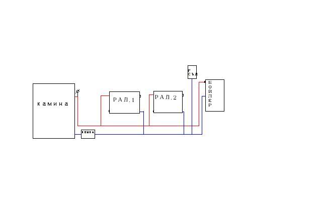

Здарвейте, имам голям проблем. С тази схема която е ми завира водата като стигне 80 градуса. Камината бързо вдига до тази температура, и като пипна трабата на помпата е студена, възможно ли е да имам проблем в помпата (при положение че помпата се усеща че върти). Моля помагайте че става студено :)

Провери си филтъра преди помпата за замръсяване. Предполагам си сложил такъв!
kuuuuuul - майстор
Щом помпата върти значи има някъде запушване,каква е серпентината на бойлера,имаш ли филтър преди помпата?
tysonlkr - специалист
Схемата си е както трябва.
Според мен системата не е обезвъздушена както трябва и помпата неможе да завърти водата :wink:

да сложил съм, почистен е. незнам каква е помпата но ротора си върти обаче дали прави налягане.

дали е възможно от завирането да превърта перката ако е запресована ? :? чувал съм че помпите са с пластмасови перки
защо не пробваш да я раглобиш ,поне на Вило лестно става ако наистина не прави налягане може да го видиш по струйката на обезвъздушителите на радиаторите когато почнеш да ги обезвъзздушаваш

На смукателната страна на помпата има винаги вода от разширителния съд както е вързано. Ако има въздух той ще е в радиаторите, но дори и тогава ще има някаква циркулация. За мене е филтър.
mirosilistra - помощник
проблема мие, защо при загрята вода на 80 градуса, тръбата на помпата е много студена, защо няма никакво затопляне, може ли да не прави налягане и система да работи един вид на самотек.

и другото което забелязах, е че радиаторите ми са горещи само горна част.
Osiris - специалист
ако е възможно увеличи размера на разширителя и обезвъздуши провери и връщащата вода за запушване :?
според мен е въздух в системата и налягането е слабо :wink:
