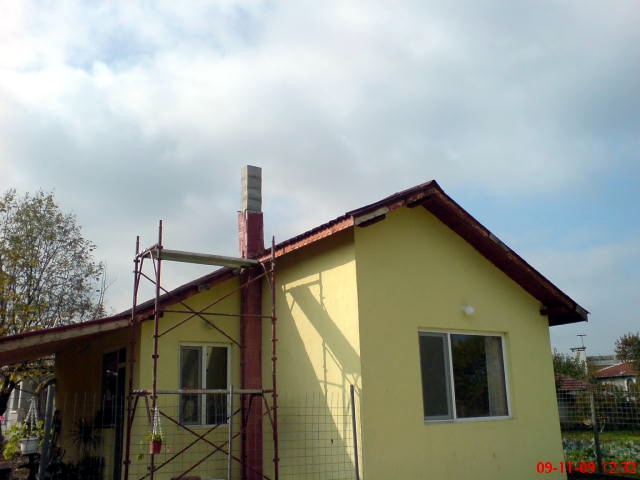

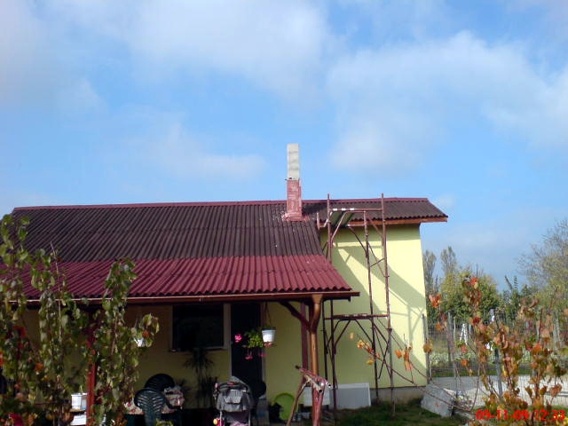

stoycho.dadao - специалист
започваме с повдигане на комина с около 80 см.не беше достатъчно висок и не дърпаше добре.утре започваме изолацията му и слагане на шапка.чудя се за тези въртящите.започваме и вътре.
ДРАГОМИР - специалист
Сложи си нормална шапка и още поне две коминни тела . по голям ефект ще има от въртящатасе шапка.
pac_ - специалист
Комина трябва да излезе малко над билото на къщата,защото нямаш височина-един етаж,но не много висок,защото става нестабилен!Измажи го с хоросан и цемент и отгоре направи шапка от две керемиди(прави),които се събират горе на върха.
П.П. Колко стаи има в къщата?Ако са две,защо не Си го направил двоен?Става по-стабилен!А и все някога може да се наложи да ползваш и единия и другия комин?

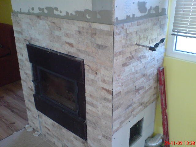

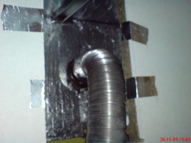

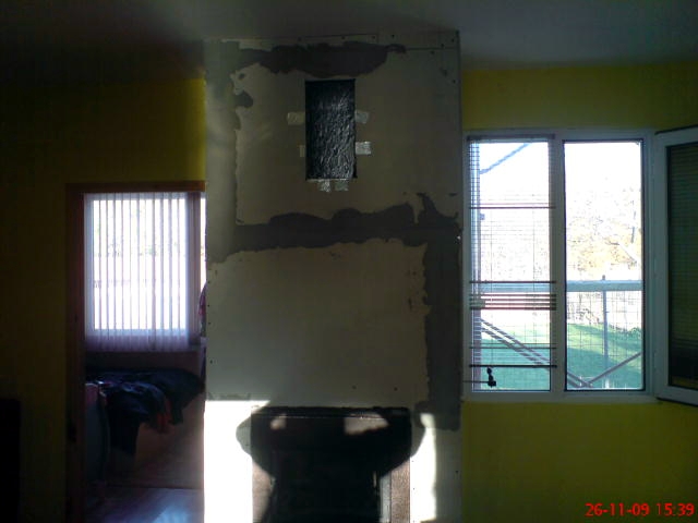

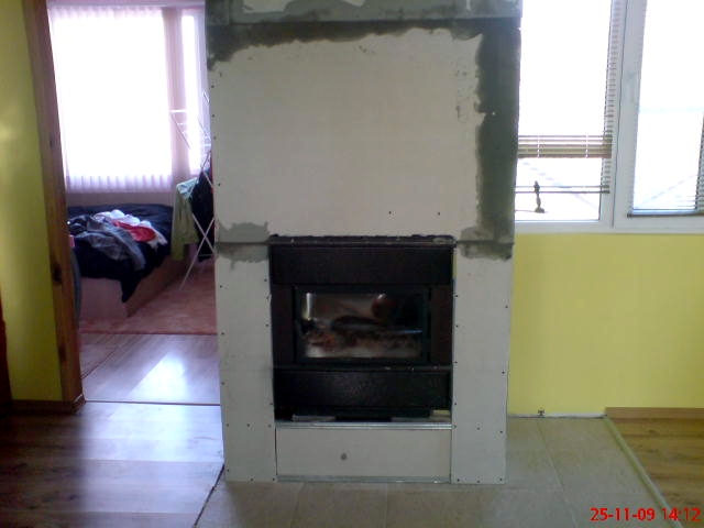

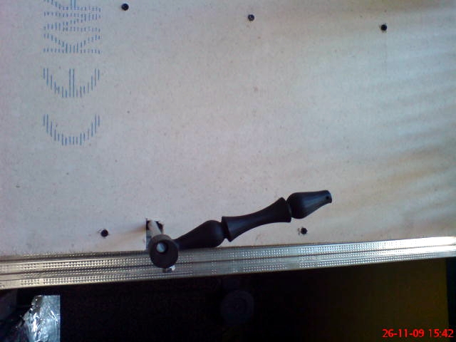

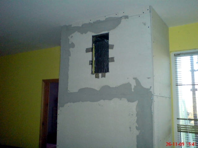

продължаваме.конструкцията е готова,фазера е сложен,ватата е почти залепена,гофрето и клапата са сложени ,изрязани са дупки за решетките.утре довършваме ватата,затваряме отсякъде и лепим камък.
Съжелявам ама си допуснал доста грешки.Първо ще ти изпада ватата вътре . Защото не си я хванал със дюбели.Отворите за топъл въздух са малко на брой.
vanko68 - специалист
Най-голямата грешка е,че комина е външен с две от стените си по цялата си височина.Така газовете се охлаждат и затова няма тяга. Доста по-ниски къщи и комини си дърпат добре,защото са вътрешни...
комина е външен и затова му направихме изолация с 4 см. каменна вата.ватата вътре е укрепена и няма да падне.а отворите са два долни с размере 20/20 и един горе с размери 40/20.има и тръба за свеж въздух.мисля че всичко е наред.

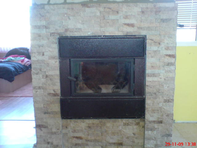

стигнахме дотук

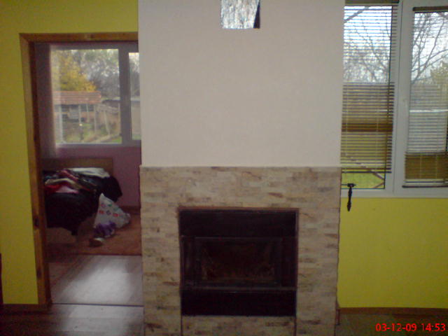

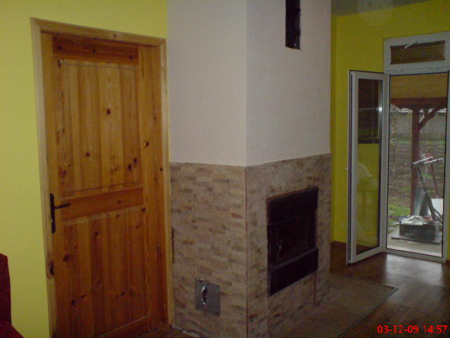

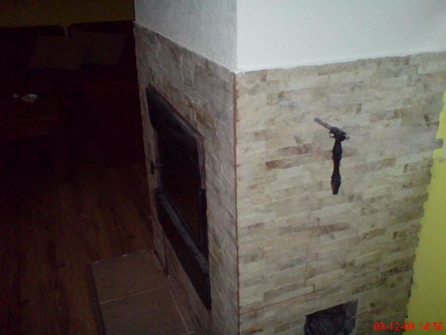

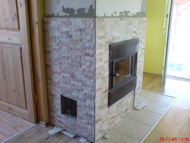

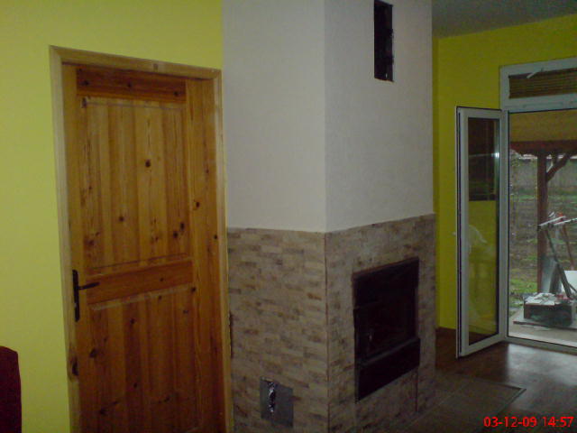

вътре сме почти готови.остава да изсъхне мазилката.слагаме решетките и первази и лайсни и палим.днес заваля и не можахме да направим мазилката на комина.дано утре не вали. :?:
