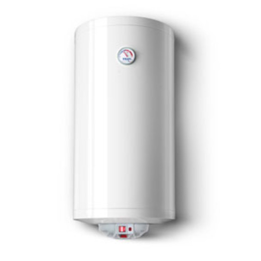

Някой знае ли с какви фланци се произвеждат българските ел. бойлери - Дипломат, Теси и Електролукс. Интерисуват ме повече малките модели 30 и 50 литра.
Искам да си взема 30 литров бойлер и да му сложа серпентина, но за целта трябва да знам с какъв фланец да бъде серпентината. В един магазин разбрах че Електролукса е с елепсовиден фланец - но дали и малолитражните модели са с същия не са сигурни.
Друг проблем е че серпентината при елепсовидния фланец е дълга 42 см. а аз нямам данни за дълбочината на водосъдържателя на 30 литровите бойлери. Може това да ме принуди да мина на 50 литров бойлер.
Ако някой разполага с полезна информация, моля да помага.

С какво ще го топлиш и щом нямаш бойлер защо не си купиш направо 80л със серпентина?

Аз също имам бойлер теси 80 литра .Та търсих из нета ама не намерих от къде си взема серпентина за да го закача към парното.Ако има някоий сайт с подобно инфо нека каже.

За Теси знам че фланците са кръгли ,и ако не се лъжа са от стандартните размери.Така че си купи фланец със серпентина и реотан ,и си готов.

Това е проблема че няма от къде да го купя в моя град.Затова търся в интернет амаа за сега на камък.

Потърсете в нета продуктите на фирма МИКИМАК ЕООД.Те имат добър набор от фланци със серпентина и реотан-всякъкви модели фланци.

как да разбера за кои модел са

Фланците са 3-4 стандарта,те имат от всички.

Бойлера ще се ползва само в кухнята. Ще е мотиран там, а тя е малка. Затова искам малък бойлер - да не заема много място. Ще го вържа към парното. Банята ми е на другия край на къщата и за нея си имам бойлер 120 литра, но поради дългото разстояние не е удачно да се прекарва вода в кухнята. Не искам никакви рециркулации и други подобни, защото това ще ми излезе може би дори по скъпо, а да не говорим за къртене, тръби и т.н.
Един бойлер 30 литра - 180 лв. и един фланец със серпенитина 45-70 лв. и си решавам проблема. Не мога да разбера обаче дали серпентината ще се побере на дължина в 30 л. бойлер.

Имат само два вида:
С елипсовиден фланец - за Дипломат и Електролукс
С кръгъл фланец - Не е ясно дали става за Теси
