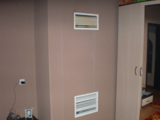

Здравейте!Има и още нещо.Ако е сменена дограмата и е уплътнено на всякъде,печката по-вече пуши отколкото гори.Tрябва да се помисли и за свеж въздух до камината.Апартамента ми е две стаи и кухня и го отоплявам с обикновена Прити.Е малко модернизирана.Тъй като двете стаи са на обща стена,направих отвор и монтирах печката там,с лице към всекидневната.Придадох и малко вид с тухли от акумулираща печка и гипсокартон.В другата стая направих кутия от гипсокартон и две вентилационни решетки.Дано съм помогнал с нещо
прикрити с решетка

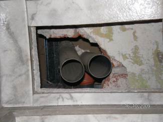

ето ги тръбите за свеж въздух

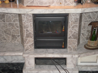

печката от близо

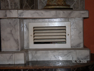

това е отзад

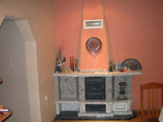

това е лицето

Не разбрах за отводите за чистия въздух каде се поставят и какво точно вършат? :? Вкарват въздух отвън ли за за има циркулация и да гори камината?Това се прави ако даграмата е добре уплатнена и на камината не достига въздух???
gkaraivanov - специалист
Мисля че принципа ми е напълно ясен за да гори камината тъй като е с вратичка трябва въздухоотводи които да вкарват въздух вътре.Тъй като тя е облицована с гипсокартон въздухоотводите са изведени отвън и сте ги прекрили с капак.
votsok - помощник
Разпробита е външната стена на апартамента и тръбите(2xф50) са прекарани под паркета до камината.Имам клапи с които ги затварям при нужда.Така както съм уплътнен от всякъде,когато пусна аспиратора в кухнята или вентилатора в банята камината пуши.С тръбите няма проблем.

И още нещо тухлите не са зидани плътно до камината.Така се получава една естествена циркулация натоплия въздух през решетките.А когато се нагреят и акумулиращите тухли ефекта е много голям.
