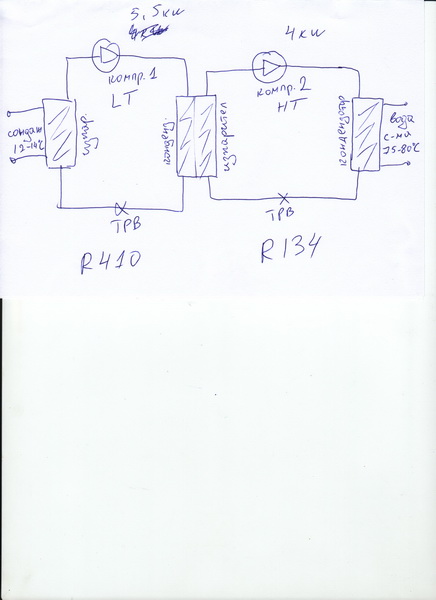

denuchi - специалист
а ето и въпроса от мен. каква ще е мощноста на единият и другият кръг. колко ще се получи COP на LT и HT. така за отопление, а при режим охлаждане какъв ще е ефекта. мога да осигуря до 10 куб./ч. вода от сондажа.
argento - напреднал
В посочения пример 2400 часа става въпрос за натоварване на почвата.
А изчислението за 5 или повече месеца се прави на база средно годишна температура за даден регион.
Съгласи се с мен,че едно е да отопляваш дадена сграда при -15градуса
тогава топлинните загуби са условно Х, а при -10 градуса Y.
Но да кажем следното: За 5 месеца ;регион София;зимен отоплителен период ,ТП работи 6,5ч. за 24 ч.(тоест тръгва спира,и и.н.)
при COP 4,5 и при 9 kW ТП имаме:
9000W : 4,5 = 2000 W
2000 W x 6,5 ч= 13 kW ще бъде консумацията за тези 24 часа
13 х 180 дена = 2340 kW
2340 kW x 0,17 ст.= 397,80 лв.
КАТО имай в предвид ,че това е на теория. На практика е +/- 15%
