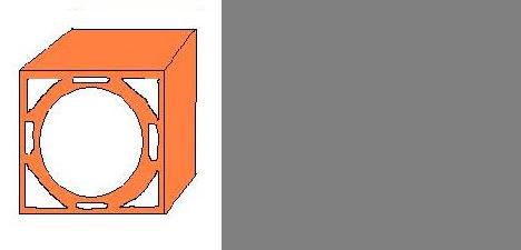

Здравейте,драги колеги ето го и следният проблем за който искам едекватни мнения.Живея на последен етаж изградих собствен комин на терасата,комина е зидан с комински тела от тези тухлените с кръгъл отвор посредата.Пробих плочата лепнах розетка за тавана и от там на горе междинен таван тухли следваща плоча и нагоре пак около два метра тухли. Най от горе сложих ламарина около 1 метър защото другото крило е с един етаж по високо и трябваше да илезна над нивото.
Та проблема е следният започна да има конденз който неприятно се стича по кюнеца и направи невероятна смрад на терасата. Седя и си мисля дали този конденз идва от ламарината защото не е изолирана или от самия комин той не е мазан само е подмазан на фугите. Ще бъда много благодарен ако някой е имал този проблем и знае как да го отстраня :-D А после почерпката е сигурна.

Трябва да изолираш комина и то добре. Когато запалиш дървата от тях влагата се изпарява и кондензира по студения комин, ламарина. Сигурно има изписано доста по темата - използвай търсачката.

Коминските тела са ето тези!!!!

Ами,защо не иззида комина както са го правили старите майстори-започва отпода на плочата и после нагоре?Тогава ще се включиш отстрани и няма да има толкова проблем с конденз и дъжд!Дори и на най-обикновенна селска къща комина е така(от земята или над прозореца подпрян с нещо като конзола) и се включва отстрани в розетката.Ако Си искал да спестиш място Си допуснал грешка и резултата е налице.Ако можеш да коригираш комина ще е най-добре-това е правилния начин!Почни от плочата.Отдолу ще му оставиш"ревизия" и няма да има проблем с чистенето му.По този начин "само нагоре"Ти не можеш да спреш и обикновен дъжд,дори и да сложиш на комина шапка отгоре,като вали и духа вятър,пак ще влиза.Най-добре коригирай комина и ще Си решиш проблема.Или намери някой който разбира от това-да правиш комин не е "фасулска работа" :tick:
crez - майстор
Зидан комин с коминни тела забължително се изолира отвън чрез зидане на итонг 5см. Ламарината отгоре едва ли е в състояние да направи толкова конденз че да потече.

Добре дори и да го изидам тази вода пак ще остава в коминските тела и след време ще избие. :cry:
