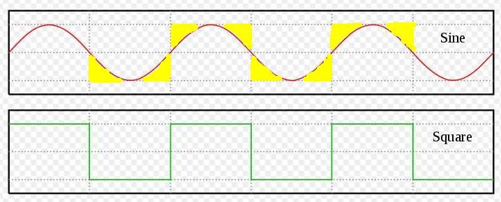

Biso - специалист
Опасно е за двигателя, защото ефективната стойност на напрежението е по-голяма. Ето за какво реално става дума виж в графиката отдолу. Това в жълтото е "допълнителната" част, която мори двигателите.
Иначе, фронтовете реално не са чак така отсечени и вертикални под 90гр......което в случая е добре.
На компютрите този сигнал не им пречи (даже донякъде е по-добре за импулсните) но за двигателите не.
На котлоните и бойлерите също не им пречи... :-D
