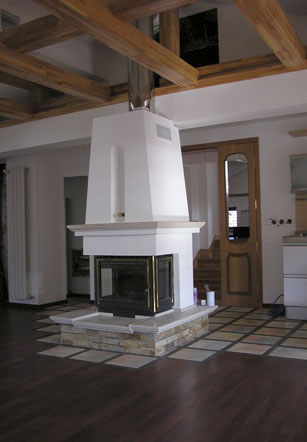

Здравейте
Виждам, че във форума има хора доста навътре в техническата част. Но аз съм още на фаза идеен проект и срещам сериозна опозиция от жената относно видимите доокомплектоващи неща - помпа, вентили, темометри, клапани и т.н. Ако е камера, която ще се вгражда може би част от нещата могат да се скрият(макар че може би някои задължително трябва да са достъпни) Но аз съм по-склонен на т.н.печки с водна риза. На нея има само два тръбни извода и другите неща трябва да се изкусурят като имаща претенции за естетичност "инсталация". Уредът ще е в дневен тракт. Горещо Ви моля споделете препоръки или опит за добър баланс между "топло и гросно" и "студено и красиво". Благодаря и лек ден на всички.

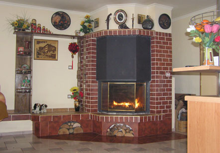

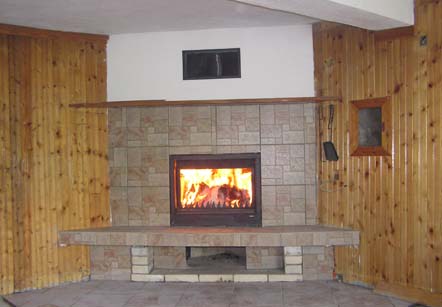

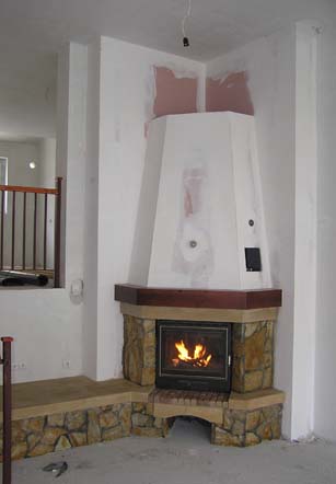

Драго, благодаря за включването и снимките. Зад вратичките вдясно на двете камини ли са скрити "карантиите"? Долната май е на въздух. Моля да се включат и форумци, реализирали добре изглеждащи варианти с печка (напр ПРИТИ или други). Засега този вариант като че ли изисква по-малко финикийски знаци.

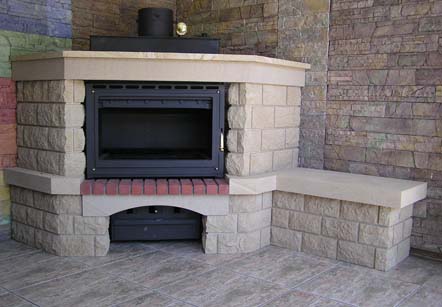

Драго, има ли вариант вертикалните елементи да не са направени от цели плочи? Примерно страниците да са от нещо, което да има вид на каменна зидария. Пак да си има кухина, да си минава въздуха, но да изглеждат монолитни. Ама не облепени с градешки камък - така по ръбовете се вижда, че са плочи. Има едни цели плочи, подобни на снимка 163, имитиращи зидария, но фугите между "зидарията" са фрезовани, хич не ми харесва...

svetoslavoff написа:
И двете камини са със водни ризи и всички неща са скрити вътре като има достъп до тях .
Пусни една схема на помещението със означен комин и снимка на печката която искаш да сложиш ,пък може и да измислим нещо интересно.

Не те разбрах за кои вертикални елементи става въпрос поясни.Това на снимка 163 си е чист натурален камък мушелкалк плоча със дебелина 5 см.

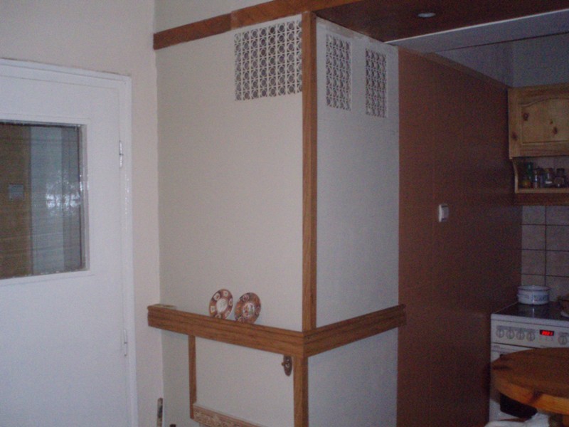

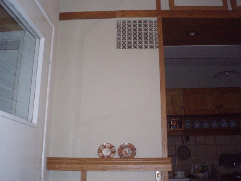

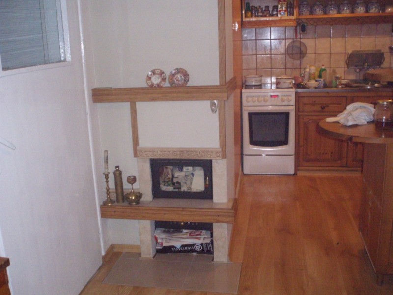

Колега изпращам Ви моето решение за разкрасяване на печка с водна риза Прити.Конструкцията е елементарна и е по силите на всеки що годе технически грамотен човек.Материалите с които е изпълнена са тухли итонг, гипскартон и стоманени профили.Общата стойност на материалите е около 50лв, а труда е мой.Колектора за топла вода и разширителния съд са монтирани над печката, а този за студена вода и помпата са в шкафа на мивката.Достъп до кюнците и колектора за топла вода
се осигурява при сваляне на дясната горна страница.
Ето и някои мои мнения относно поставените от вас въпроси:
-Предпочитам печките с водна риза защото ми спестяват правенето на винкелната конструкция , която се монтира под камерите за вграждане.
-Печката задължително да е с воден език.
-Печката се монтира на възможно най-незабележимото място в стаята, възможно най близо до кумина.Горяща камина "грабва погледа" и ви разсейва.
-Не поставяйте печката в стая където посрещате гости.Мръсотията е голяма, а обслужването и е почти ежечасно.
-Подчертавам дебело, че печките с водна риза не отдават в помещението в което са много топлина, затова предвиждайте и радиатор в тази стая.
-Използването на грапави мазилки и релефни стенни покрития около печката не са удачни защото се почистват трудно от прахта и опушването, които са неизбежни.
-Не правете скъпо струващи конструкции, защото всяко нещо омръзва, по-добре лека и евтина конструкция, която меже да подмените и обновите интериора в помещението .
ДРАГОМИР - специалист
popovvv Извинявам се но поста ти е изключително тъп това грозно нещо което ни показваш се е случило защото си вградил печка тип камина като си се опитал със трици маймуни да ловиш тази печка не е пригодена за вграждане и затова не ти оттдава топлина към помещението, и със печка винаги ще се опушваш ,не заблуждаваи хората със евтини и лошо проектирани изгъзици.
Явно много те е яд на това което си сътворил за да напишеш тези безмислици.Ако не можеш да го гледаш това творение просто го бутни и си сложи един котел във наи незабележимото масто във избата .
На камината мястото не е във кухнята, тя освен за отопление служи и за интериор а при теб тази функция не съществува.
