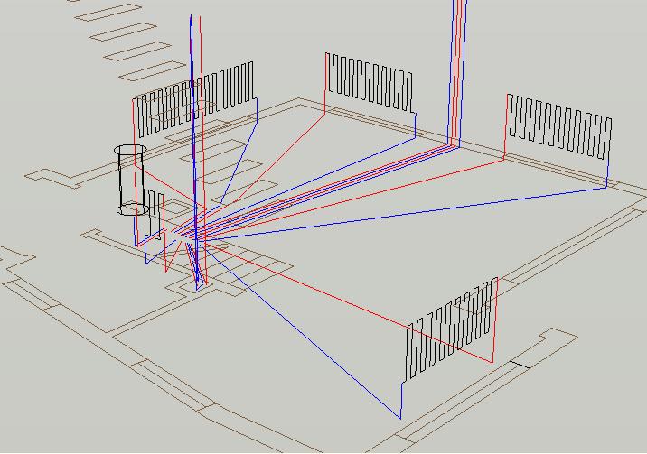

Строя къща и идва ред да мисля за вкарване на тръбите на бъдещото отопление. Вярно, че още е далечко, но нека да има време да обмисля нещата както трябва. За това обаче ми е нужна малко помощ от специалистите.
Значи. Замислям отоплението да е с камера за вграждане. С формулките от форума, малко допълнително четене и наредбата сметнах, че тази камина ми е напълно достатъчна за да покрие изискванията, дори и с доста стабилен запас. Питах няколко от капацитетите от форума относно работата на камината, благодаря за отговорите. От камината ще тръгва един цол до помпата/колекторите. На тях ще има навързани 10 консуматора/хм, всъщност 10 тръби ще тръгват от колекторите, иначе на втория етаж имам по два радиатора на тръба.../. На схемите съм нарисувал как изглеждат етажите.
С кафевия контур е първия, със зеления е втория. За първия етаж схемата е лъчева, с по ф16 на всеки кръг. На нея има бойлер/непосредствено до колекторите/, радиаторите из хола и кухнята и 2-3 ребра в кенефа. Ясно е, че радиаторите в хола няма да се ползват напълно, заради излъчващата мощност, но съм ги сложил за... кат' падне снегът.

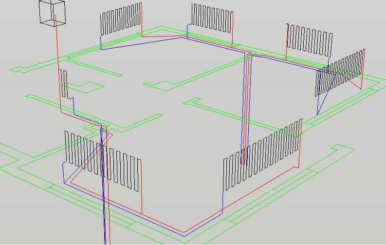

Към втори етаж тръгват две отделни вертикални линии. Височината между етажите е 3.25м. Едната линия /две топла и две студена/ е по външната стена/отвътре, естествено/ с ф18. Отива съответно в две спални, във всяка от които има паралелно навързани по два радиатора на обща мощност ок 2.8КВ на стая. Втората вертикална линия/пак 2х2, но тук едната двойка е ф18, другата ф16/ минава през вентилациата и излиза в родителска спалня/ф18/ - общо ок. 3.5КВ. Другата част на същата линия/ф16/ излиза в банята, минава през 2-3 ребра и води до разш. съд.

Първия етаж е добре става с 16ка,но втория не ми харесва мисля че е по добре и там като на първия с колектори,а подово защо не искаш,голям кеф си е?Помпа 25/4 ще е достатъчна.

Ми те пак са с колектори. Един и същи за двата етажа, просто за втория вървят повече и по-нагоре ;-) Затова питам, ако оставя на първия по ф16, а за втория етаж по ф18 до всеки консуматор дали ще е балансирана системата. Дали ще са равномерно топли радиаторите, демек. Все пак разликата в разстоянията е 3-4м.
Всъщност има ли колектори с по 10 връзки или трябва да се правят отделно?
Ти предлагаш една тръба/ф20 примерно/ до втория етаж и оттам да се разделя или нещо недоразбрах...?
kuuuuuul - майстор
От камината тръгва 1ц до първия колектор от там може и 3/4 нагоре до втория /но по добре пак 1ц/ и от там лъчисто до радиаторите.Колекторите могат да имат колкото искаш изводи/снаждат се/.При мене консуматорите са повече и от котлето тръгва на 3/4/не ми се преправяше/ и няма проблеми.Нищо не казваш за подовите?
единак - специалист
Къде да го сложа този колектор на втория етаж пък сега... Какъв е проблема ако са на един колектор и двата етажа? На две места има вертикални разводки, при това кажи речи по диагонал на къщата. Ако трябва да слагам колектора в банята на втория етаж ще има едно връткане и усукване на тръбите до спалните, че ще си загуби смисъла. И идва много по-далече. Честно, не виждам смисъл. Но може и да бъркам и обикновенно се опитвам да разбера, когато има доводи.

п.с. Не съм капацитет, за да се произнеса дали ще работи системата ти, но според мен задължително разпределителен колектор на всеки етаж. Проблеми при регулировка на дебита обикновенно възникват при подово с различна дължина на трасето, при радиатори не би трябвало да има.
