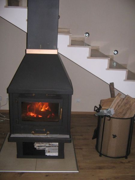

Системата е следната камина Дипломат в хола(40 кв.м.) обща мощност 20 КВ от тях доколкото си спомням 13 на водната риза и 7 на самата камина.

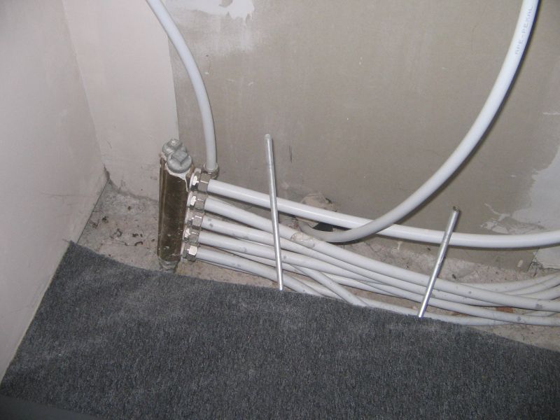

Топла вода : тръгва с 1 цол тръба около 1.50 м, след което преминава в 20 мм тръба с алуминиева вложка. Продължава около 4 м където има разпределител от него продължава 20 мм тръба към втория етаж, там разпределител с тръба към всеки радиатор на 20 мм

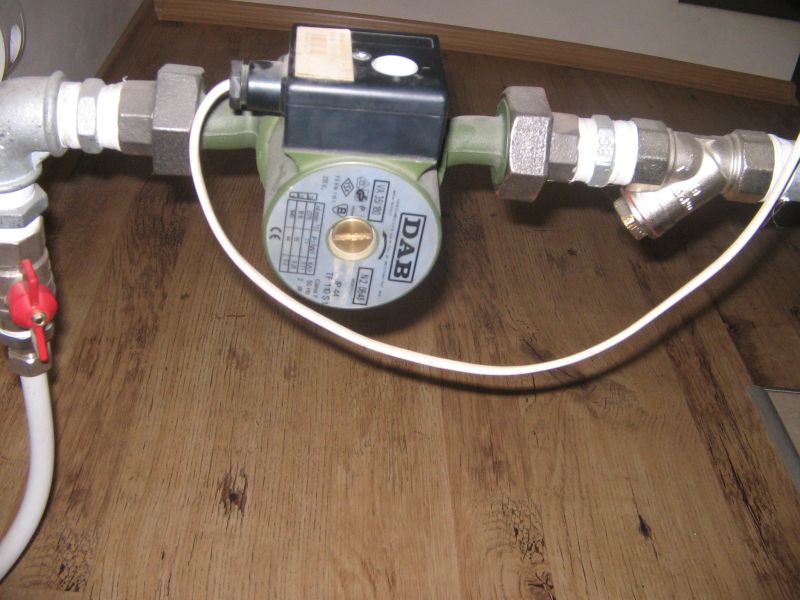

Студена вода : 16 мм тръби обратно към камината, разпределители на втория и първи етаж 1 м преди камината 1 цол метална тръба с помпа и филтър или както там се казва.
Прилагам снимки
Предполагаемо задръстен филтър... но очаквам от вас също някакви предположения. Това лято добавих още един радиатор на 1 етаж, но и като го спра ефект няма.
Камина
Разпределител 1 етаж
Разпределител 2 етаж

Помпа на студената вода

Виж дали си обезвъздушил,провери си и помпата,работи ли ти,като отвиеш болта с отверка(този в средатата на помпата)излиза ли въздух от там?

Помпата леко бръмчи както обикновено и има леки вибрации от което съдя че работи. Въздух не излиза нито от помпата нито от радиаторите, точих вода точих от радиатори помпи и не стигнах до въздух. В разширителя държа на най-високото разумно ниво водата.
Помпата имам чувството, че работи по-ефективно на 2 скорост отколкото на 3 ... което до сега не е било така... :?

За мене проблемът е в тънките спагети, дет вика ЕмоЗ. Нито 20, нито 16мм е достатъно за 13кВт мощност .Затвори някои от близките радиатори за да се убедиш.

За съжаление Лазар Ганев не се оказа прав, спирам целия първи етаж и оставям на горния етаж само 1 радиатор за на не прегрея камината и пак тези са студени... води ме към размисли за боклук в системата който да е запушил радиатора или тръбата към него. И все пак ако на някой друг му хрумне идея нека сподели!
