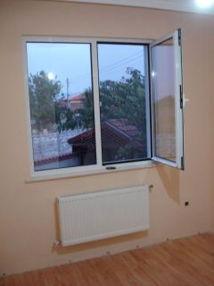

Стаята след ремонта и парното
Друга снимка на термоглавата
Тази термо глава е много добра но си е и цифра в сравнение с обикновенната врътка . Но пък не го мислиш денем 20 градуса нощем 18 и без грижи. Пък и тя има доста възможности

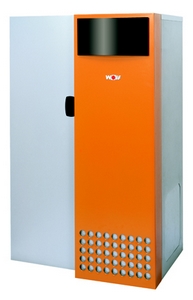

Пилетния котел за който ви говорих някога ако се налага да правя на ново ще искам него :)
