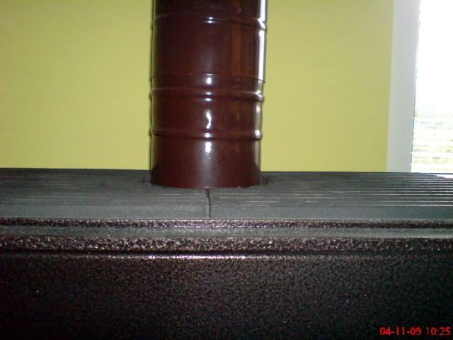

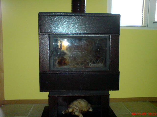

ще я слагам на печка"герканд"мисля че не ми работи хубаво клапата на входящия въздух.ще пусна тръба за свеж въздух защото съм с нови дограми и се получава вакум.ще имам ли проблеми ако оставя долната клапа отворена и регулирам от горе.мерси предварително.

Покажи ми снимка на печката ,тя няма ли клапа на димоотвода . След като си сменил дограмата се е получил недостиг на свеж въздух необходим за изгарянето на горивото във печката , със осигуряването на свеж въздух нещата ще се нормализират , ако тази печка фабрично е без клапа на димоотвода значи така трява да бъде .

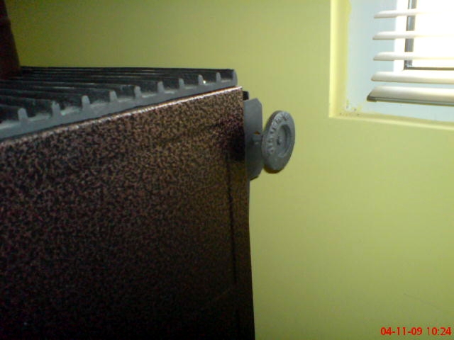

ето я печката.има клапа на входящия въздух която се регулира с кранчето което се вижда на снимките но нещо механично не работи и се налага да регулирам въздуха като отваряв и затварям чекмеджето за пепелта което ми идва малко гърч.идеята ми е да направя конструкция с профили и да затворя отстрани с гипсфазер.отътре ще сложа вата с фолио ще оставя отвори долу и горе за да върти топлия въздух.вместо кюнци ще сложа гофре,ще пусна тръба за външен въздух.мисля по този начин да си реша проблемите.та идеята ми е да сложа клапа на димоотвода и от там да регулирам.сега зная че ще ме критикувате че това е печка а не камера за вграждане но вече съм решил да го правя.мерси предварително.приемам всякакви разумни идеи.

stoycho.dadao написа:ето я печката.има клапа на входящия въздух която се регулира с кранчето което се вижда на снимките но нещо механично не работи и се налага да регулирам въздуха като отваряв и затварям чекмеджето за пепелта което ми идва малко гърч.идеята ми е да направя конструкция с профили и да затворя отстрани с гипсфазер.отътре ще сложа вата с фолио ще оставя отвори долу и горе за да върти топлия въздух.вместо кюнци ще сложа гофре,ще пусна тръба за външен въздух.мисля по този начин да си реша проблемите.та идеята ми е да сложа клапа на димоотвода и от там да регулирам.сега зная че ще ме критикувате че това е печка а не камера за вграждане но вече съм решил да го правя.мерси предварително.приемам всякакви разумни идеи.Какво "гофре" ще слагаш?Да не искаш да запалиш "голям огън"?Можеш да сложиш само неръждаема вложка,има всякакви размери и върши добра работа,но е малко скъпа!А що се отнася за идеите,просто няма смисъл,"защото Си го решил"!

Първо такава клапа можеш да си купиш от търговията на Брезовско шосе нали си от Пловдив търсиш магазина наПРИТИ там ги има но си оправи и входящият въздух иначе няма да има ефект от клапата ,и най важното е ако си решил да я обличаш махни всички външни ламарини и тогава я обличай макар че идеята ти не е добра и аз искам да карам Мерцедес на цената на Опел ама няма.
Има и още нещо което е много важно ако искаш да го научиш намери начин.
