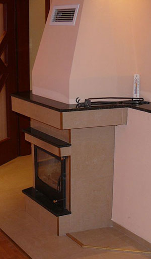

Прикачам и една снимка на каминката. Много хубаво е направена според мен (и естетически и като вложени материали). Освен вратичката всичко друго си стои студено докато гори, така че явно е добре изолирана. Комина също дърпа много добре (не че разбирам много, но си личи че се разгаря сериозно като се отвори клапата).

хъм,тая камина като я гледам и без радиатори ще топли тва апартаментче само ако некои се беше сетил да и направи повече въздуховоди........... :cool:

Абсолютно, според собственика цялата водна риза която са правили е била леко излишна, но явно му се е занимавало, а и аз имам голям мерак да се направя на параджия :) Дори ми предложи ако ми се стори голям проблем поддръжката на системата, да изреже тръбите на ризата за да използвам само камината, но на мен ми се струва много грубо...
По принцип в спалнята на около 10см от тавана има същия отвор като този над камината, но от него не духа като от този отпред.
Хола е около 25 квардрата, спалнята е 13, пропуснах да ги спомена в началото.

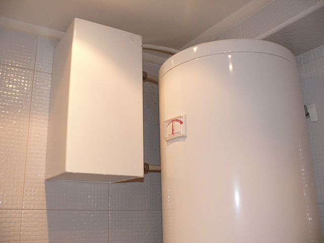

Замерих разширителния съд, размерите му са 400/200/200 (В/Ш/Д). За съжаление обема няма как да го премеря. Направих му и една снимка.

От снимката се вижда, че разширителният ти съд е най-малко 10 литров. При габарити 20/40/20 cm се получава обем 16 литра, но от тях обикновено полезният обем е към 14 литра. Той би трябвало да стига за тази инсталация! Пишеш, че той е свързан на отделна линия на колектора – така трябва да е! Дори на тази линия не трябва се слaгат кранове. Мен обаче ме съмнява, че е свързан последователно на серпентината на бойлера. Възможно е, когато сте спирали бойлера да сте отрязали и съда и той сега да не върши работа. Можеш ли да драснеш схема на инсталацията?
