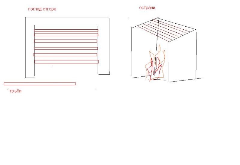

мога да ти нарисувам чертеж.ти може да направиш корекции.

Ето едно чертеже дано добиете представа.:)
danisaw - специалист
Става,а друга алтернатива мислил ли си,като например просто да продължиш водната риза отгоре с ламарина като оставиш отвор за пушека,ако позволява горивната камера?
По този начин ще качиш мощноста и по-ефективно.
bibiqn - специалист
мислил съм и за воден език ,но е по трудно за изпълнение откъм заваряне.понеже нямам ЦО.заварям на електрижен и мисля тръбите са по лесни за испълнение.
Еми тогава по така дадения проект,но много добре помисли за обезвъздушаването на камината,защото иначе ще заври горката :wink:
