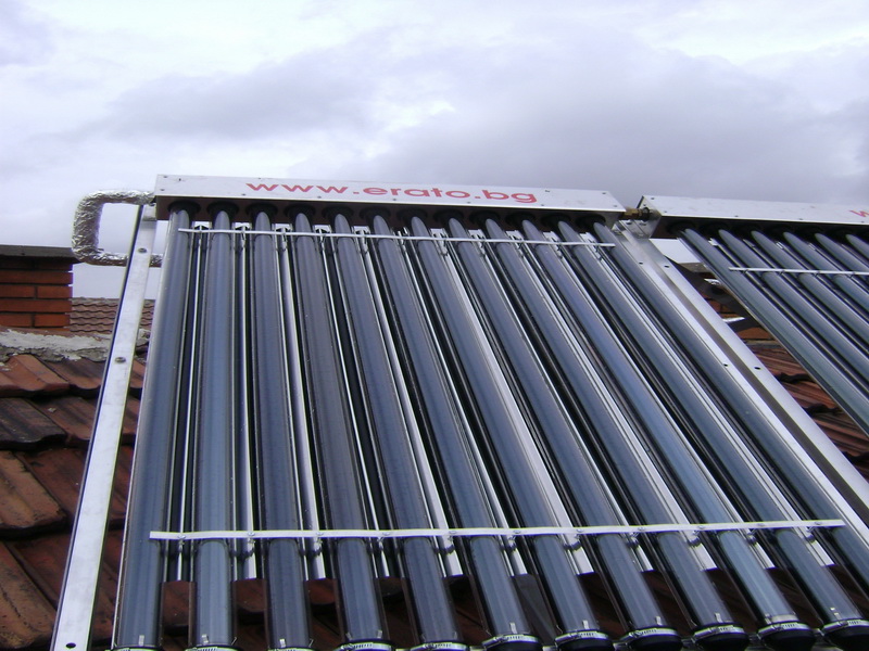

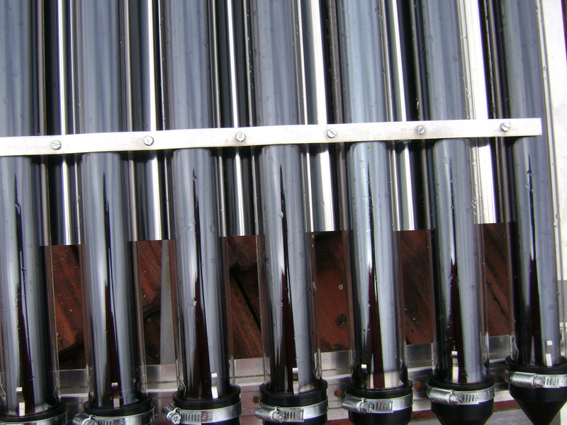

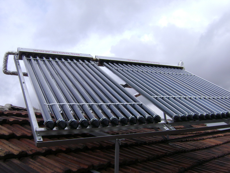

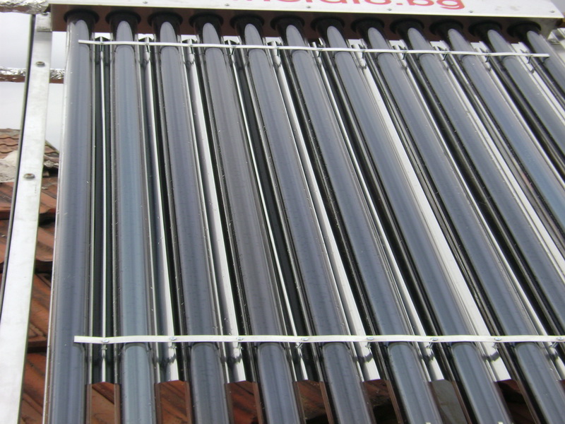

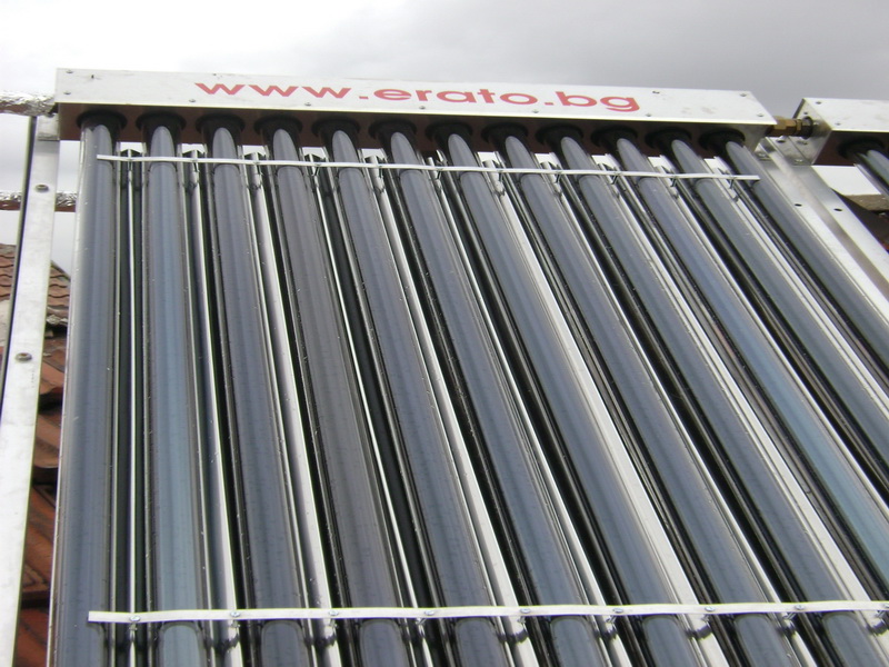

Здравейте искам да попитам дали някои е запознат с колекторите на ерато RAY 20 и ray 12 монтираха ми преди 2 месеца 32 вакуумни търби на Ерато на покрива между търпите има отражатели но те не са през цяло на търбата от кажи речи на около 10 см от двата края , и въпроса ми е дали трябва да има от зад зад тях през цяло отражател за да може да събира радиацията по- добре , имам тръбен път около 30 метра (15 , 15 ) от медни търби течността е гликол бойлера които грея е 150 литра с 2 серпентини неръждавейка на Шишков , и отново температурата която вдига колектора е преди когато беше по топло 68 - 70 градуса на колектора , сега към 55 , интересувам се дали нещо не е наред с вакъмните търби струва ми се че температурата нещо не ниска ? после ще снимам и ще покажа снимки

Браво много хубаво изглеждат , за работата на системата не питай нас - а монтажната група (има логика да получиш адекватен съвет ) . Е то имаме възможност да видим работата на панелите -системата през есента и зимата .Дано да няма повреда , но понякога ефективността на вакумните панели при не до там слънчеви дни е рекламен трик .Ама тя снимката си показва облачното време - където уж щели да топлят , може да уловят малко радиация ама малко . :wink:

60-68 градуса на панелите или в бойлера . Това 50 градуса в облачно време къде показва - горе в панела или долу в бойлера . Август не пече така както юли и ъгала се променя на падане на лъчите .

тези температури са на колектора долу на диференциалния термостат делта е е 5 градуса хехе :) , а колкото до ъгъла уж по каталог го дават да е от 10 до 90 градуса идакиев тези колектори ми се хванаха около 1400 някъде
а това за ъгъла си е така есента и зимата ъгъла трябва да е по голям ( от 32 или геогравската ширина ) за да улавя сланчето но тези нали са тръбни би треябвало да не се влия толкова от това :?
