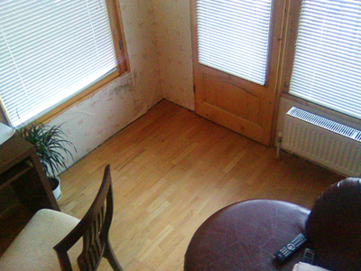

Здравейте чел съм ви доста и реших да ви попитам за съвет. Преди 2г. си правих цялостен ремонт на новозакупено старо жилище като пиша цялостен ремонт значи всичко абсолютно всичко. И става въпрос за парното виках майстор които само това прави по принцип винаги се допитвам и зимата дойде и ядец във хола ми е студено само със един радиатор той е 180д.х30в.Колкото да бутам дърва във камината която е в кухнята там става жега та се не диша а във хола студ. И решението е друг радиатор но до другия прозорец тръбите трябва да минат под паркета до вратата а как ще стане не ми е баш ясно, а не ми се влиза другия път със кирката във хола да вадя паркиета та имали начин да прокарам тези тръби. :? :? :?

не е лошо да качиш някоя снимка на инсталацията и на радиатора преди да почнеш да махаш паркета пък ще поумуваме малко може да се намери и друго решение

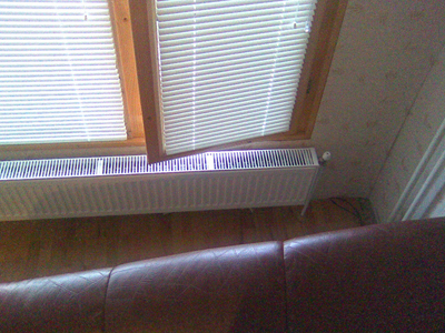

Ето и сн. от радиатора който се вижда Той е захранен директно от камината така че мисля да взема от неги да захраня другия радиатор исками се даго сложа пот прозореца зада ми намалее и конденза зимата

Е май се получи Та друг вариант е да отрежа тези тръби и да го монтирам вертикално на 2 та сн. но ми се иска да е под прозореца то там му е местото. То като гледам и този радиатор ще е малък но два белкем топлят хола е 20 кв.м. Паркета аз си го редих и стана много добре. Или да прокарам по тънки търби тези с които съм го правил са
ф16 но тогава може да не грее добре плюс това е и най-далечната точка или да прокарам търбите през терасата прет вратата но зимата ще замръзват. Чакам идеи.

Тоя майстор :? ... Тряббвало е да се консултираш и с по-образован човек, който има понятие и от проектиране, ама...свършило е. Сега спасението за паркета е да замениш радиатора с един конвектор.
