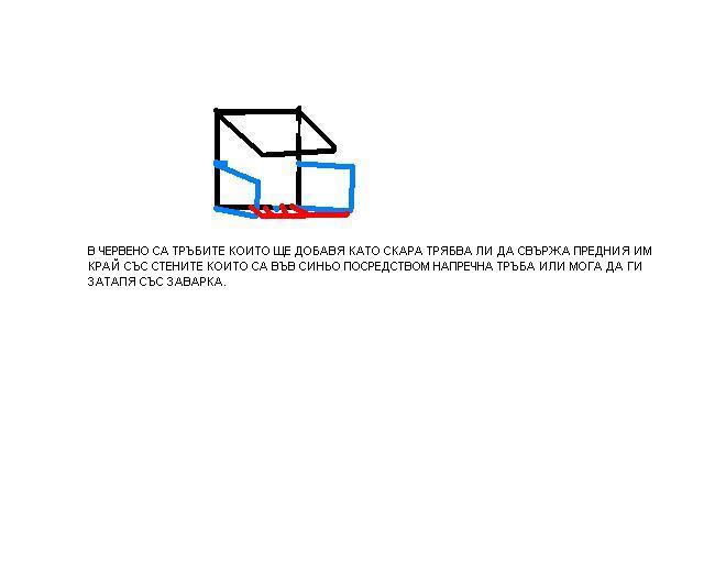

Здрасти на всички имам един въпрос.
От известно време ми се върти една идея да увелича обема на водната ми риза сегашната ми риза е под формата на буквата "Г" с черно на снимката но мисля да я преправя и да монтирам две плочи отстрани на ризата и долу където е скарата в момента е с тухли на мястото на тухлите да пусна дебели тръби плътно една до друга които също да се затоплят те са отбелязани с червено на снимката или вместо тръби направо цели листове ламарина които да се оформят така че в средата да има място за скарата.
Въпроса ми е следния ще имали ефект от цялата работа и възможно ли е с какво трябва да се съобразя и какви може да са евентуалните ми проблеми благодаря предварително на всички отзовали се.

LazarGanev - "Велик майстор"
Проблем, който ще се появи е, че водната риза ще "задуши" горенето в горивната камера - ще има некачествено изгаряне и конденз.
LittLeRoCk - напреднал
LazarGanev написа:
Между горната чст и странияната ще има разстояние

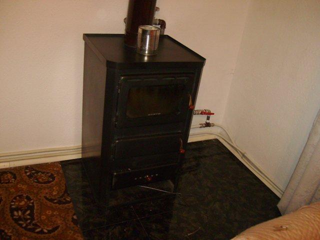

Аз също мисля да правя промени по моята риза.Моята е П образна както ти искаш да я правиш,сега мисля да и сложа и един език отгоре както е твоята.
bibiqn написа:
Няма да е лошо защото огъня бяга нагоре
bibiqn - специалист
LittLeRoCk написа:
bibiqn написа:
Именно.Тази П образната пак аз съм я правил просто незнаех как ще работи.Сега обаче увеличих консуматорите и като че ли не и достига малко.Предполагам ако сложа и език ще увелича поне с 2-3 кв.

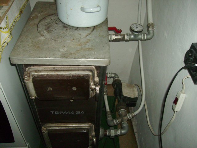

илко илиев - специалист
хей тази съм си я правил аз има отдолу за скара тръби и топли и по мои изчисления се равнява на около 8-10 клв.
