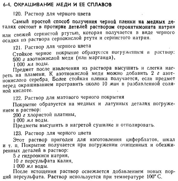

Лакирането влошава ефективността. По-добре е медта да се почерни химически, например с натриев полисулфид и амониев хлорид.
С наситен разтвор на амониева селитра
hygro - майстор
Черни химически покрития на мед, месинг, бронз.
