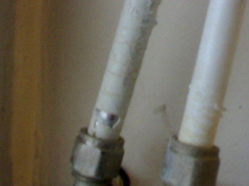

Прегреят ли тръбите на тази температъра , затягащите пръстени се впиват в тръбата и се намаля стягащата функция - ако не веднага то при по ниска температура връската капе .Тръбата също се поврежда -одлепят се слоевете един от друг от алуминия и същия се окислява поради нарушена кислородна бариера-до тук с тръбата . :lцl:
dalgia - специалист
Ето така може да стане:

Ако тръбите ти са маркови няма сташно. На самите тръби има надписи, че издържат до 95 градуса.Трябва само да имаш UPS, защото при спиране на тока след 2мин температурата ще е вече 120градуса, водата ще е станала на пара и ще имаш проблеми
