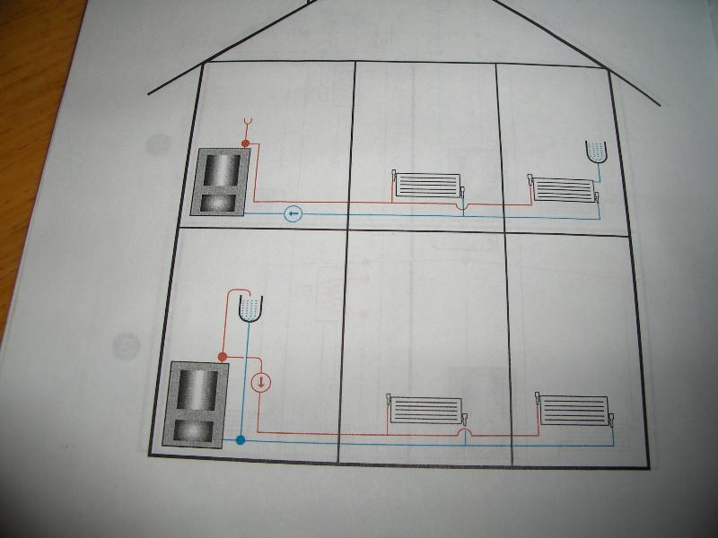

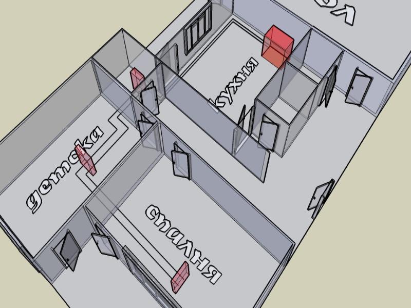

Първо здравейте на всички, имам няколко въпроса свързани с поставянето на камина в панелка.
1. Имам закупена камина и помпа, радиатори(от тези старите които са си с апартамента).
Какво ми е необходимо още за да си вържа камината?
2.Какви тръби да си подбера като Ф (от тези белите незнам как им е името) :?
3.Как се слагат накрайниците на тръбите преди да се вържат към парното, има ли някакъв специален инструмент и каква е техниката на слагане :?
Ето какво съм намислил, какво в кухнята е камината а в другите стаи/баня (червените) са радиатори.
Ако има нещо неясно питайте :?:
variant 2.jpg (61.42 KиБ) Видяна 5687 пъти

Камината за вграждане ли е, или е декоративна - дали ще отдава нужната топлина в стаята в която ще е поставена .Може да се наложи и радиатор в същата стая. За спиране на тока си вземи ЮПС .За схемата и тръбите -покани на бира или ракия оня спец и поумувайте . :wink:
pac_ - специалист
Това отгоре над кухнята,хола ли е-не се вижда добре схемата?Коридора е доста голям,а не се вижда радиатор(радиатори) там?Радиаторите Ти какви са?Ако са от старите(панелни),много не разчитай на тях.Не топлят добре а и може да има "изненада",т.е да протече от някой!Не бъди сигурен,че са сметнати правилно.Снимай ги и дай размерите им за всяка стая където има.Помпата може да е "Wilo"?Какъв модел е?А и каква е тази камина дето ще захрани 100м2 ?Каква марка и какъв модел е?Дай повече информация и ще получиш по-точни отговори! А и без да Се обиждаш-мислиш ли,че можеш да Се справиш с тази задача,ако не Си правил подобна система? Все пак не е шега работата! :?:
hishika - помощник

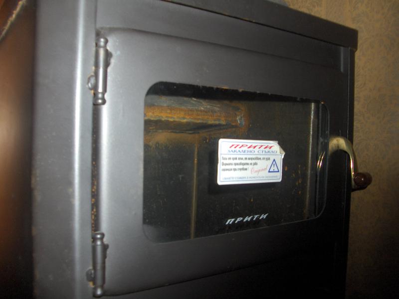

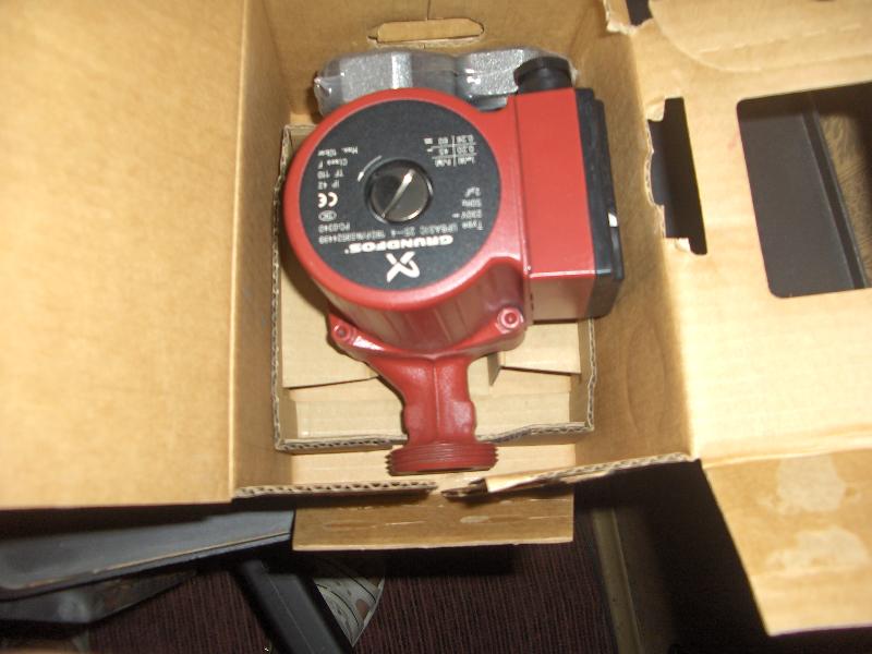

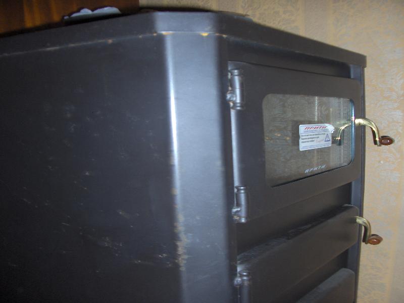

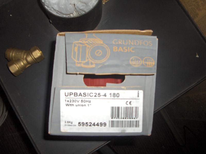

Над кухнята е хола, но в него няма да има отопление, защото е много голям, дори и камината да е там пак няма да го отопли, има две външни стени и няма смисъл да го греем, защото никой не седим там зимата.

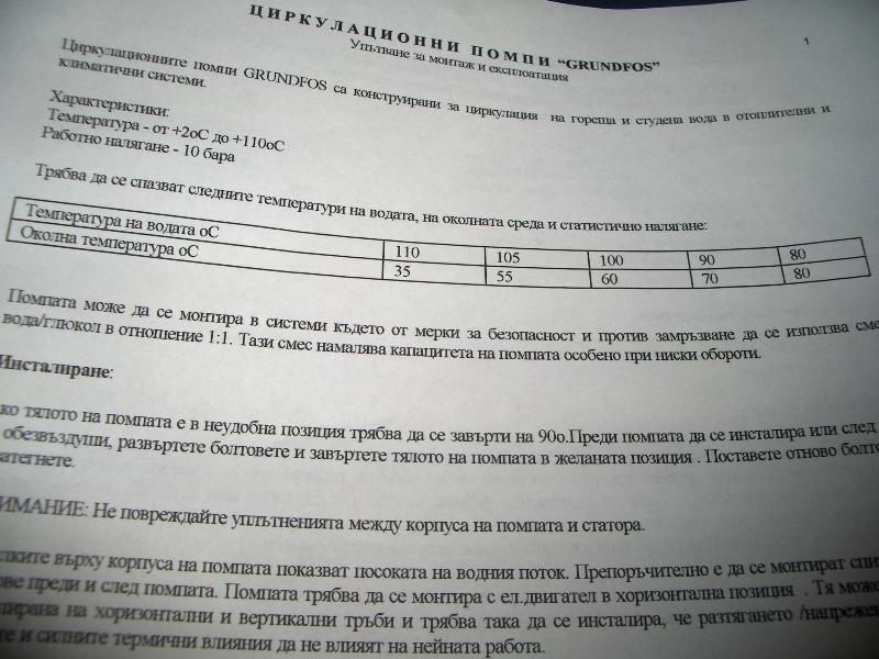

Помпата е GRUNDFOS, ще видите от снимките модела!
Камината е ПРИТИ, но никаде по нея няма нито номер, нито е останала някаква книжка с нея(може и изобщо да е нямала :? ), пак прилагам снимки
Кухнята, кадето ще е камината не е много голяма, така че ще я затопля, даже се опасявам че ще е много топло :lol:
Пак казвам, че радиаторите са от старите, те ще бъдат "продухани", знам че не са надежни, но и на тах ще им дойде времето.
Детска - 200Х70 СМ *широк Х висок СМ
Спалня - 120Х70 СМ *широк Х висок СМ
Баня - Лира с 4 ребра 50X150 СМ *широк Х висок СМ
Надявам се че вече всичко уточнихме, ако е останало нещо кажете :lol:
Изобщо не се обиждам, ще ми помага баща ми и мисля че ще се правим.

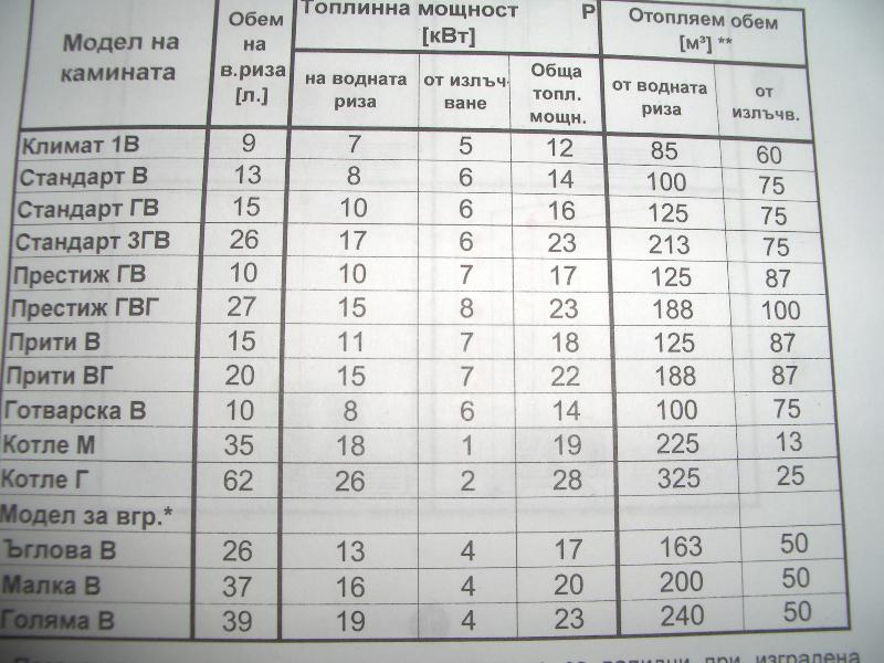

hishika - помощник
\:D/ \:D/ \:D/ \:D/ \:D/ \:D/ \:D/
Намерих документите на камината и помпата :razz:
Камината е с мощност 10 КВ, на снимките се вижда всичко, но аз ще го напиша
Модел: Престиж ГВ
Обем на в. риза: 10 л.
Топлинна мощност (кВт)
-на водната риза: 10
-от излъчване: 7
-обща топл. мощн.: 17
Отопляем обем (м3)
-от водната риза: 125
-от излъчв.: 87
Помпата: GRUNDFOS - USP25-40
Характеристики - от +2оС до +110оС
Работно налягане - 10 бара
Темперетура на водата оС--------110---105---100---90---80
Околна температура --- оС--------35----55----60-----70---80
Надявам се вече всичко да е изяснено, сега сте вие :cool:
