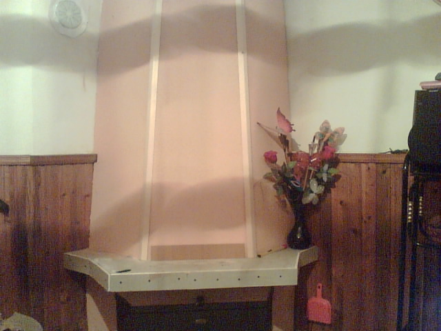

http://www.prity-bg.com/Products/Kameri/AM.htm
Модела "AMB12" e 12 квт. на водната риза + 6 от топлоотдаване и никак не е грозна когато я "облечеш" с картон . :wink:
ДРАГОМИР - специалист
Приятелю това е печка тип камина не е желателно да се облича още по малко със гипскартон. Аз лично правя със гипскартон топлоустойчив само горната част" булото" на камината и го обличам със фолирана каменна
вата от вътрешната страна.
Takezo Sensey - модератор
Даммм така е , ама ги продават за камери и май може да се вграждат :? Е една полу снимка с ужасно качество на същата камина с картон който не е пожароустойчив и ватата не е каменна , а стъклена и ... и ... :wink:
