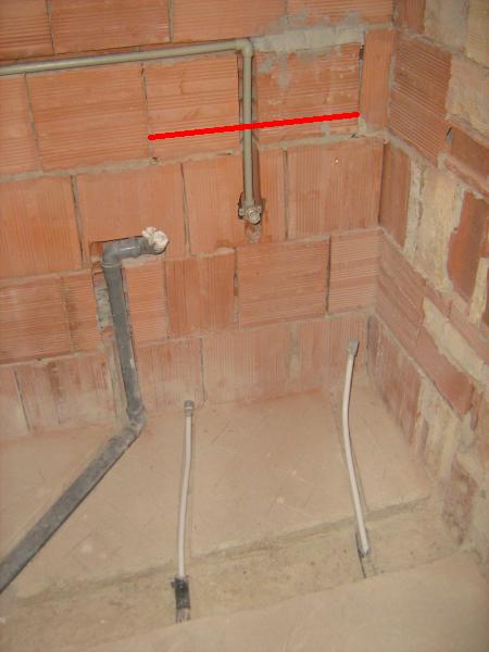

Захванах се и аз с едни ремонти - ум да ти зайде. Досега почти всичко сам си правех, но с тръбите на парното ударих на камък. С тях не искам да правя експерименти, затова търся майстор от Варна. Става въпрос за тръби с алуминиева вложка. Друга информация не мога да дам, защото надписите по тръбите са изтрити, но шублера показа външен диаметър 16мм. Та тези тръби трябва да се удължат с по около 1.5-2м, тъй като преместих стената на банята. Сложил съм и снимка - червената черта показва докъде трябва да отидат. Чакам предложения (в темата или на ЛС), защото наистина ми е спешно.
Благодаря.
Това са прословутите тръби, които трябва да отидат до червената черта...

Е какъв ти е проблема - купуваш две муфи, две колена, малко тръба и си ти...и да не забравиш да сложиш изолация на тръбите.

Лесно ти е на тебе, когато си го правил :wink: Дай поне някаква насока - какво представляват тези муфи, колена и т.н., какви модели, какво п-во, други особености при монтажа. Иначе предложението ми към майсторите си остава.

Там където се продават такива тръби има и съответните фитинги. Едва ли ще имат нещо против да ти помогнат ако не знаеш какво точно да купиш. Иначе самия монтаж е елементарен. Като видиш частите, сам ще се убедиш

Тъй като връзките ще ти останат в замаската задължително ползвай маркови фитинги. С китайски е въпрос на време да ти протекат. От БГ ТЕРМ можеш да купиш италианските NTM или ТIEMME. До сега с тях съм нямал проблеми. Там ще ти обяснят как става

Точно така ,има едни готини фитинги с отворче на гайката -адаптора -разглобяеми -много са качествени. БГ Терм или Ерато ги продава .

Между другото, дайте идея - прехода от пода към стената как трябва да стане - с директно огъване на тръбите или да слагам преходи - ъгли. По принцип нямах намерение да вкопавам тръбите в тухлите, а само мазилката да ги покрие.

Без колена, просто огъни внимателно тръбата и гледай да не се пречупи

Аз си имам пружини вътрешна и външна , ползвам предимно вътрешната .Но без пружина леко-леко става ,изкърти повечко така дъгите ще се скрият а навън ще се покажат прави очастъци. За Екотермалска лира растоянието център-център на двете тръби точно 42 см. :)
