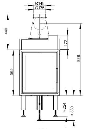

извинявам се за може би тривиалния въпрос, но може ли да сложа камина тип горивна камера с димоотвод фи-180 в комин 130-130 зидан с тухли. Знам, че ако искам камината да работи нормално комина трябва да е 200-200, но в някои магазини за камини ме убеждават, че няма да има никакви проблеми с тягата. Вече не знам на кого да вярвам. Иначе комина е свисочина около 5 м, а камината - без водна риза. Ако не става с камина дайте съвет за някоя готина печка с вид близък до камина.

Ако ползваш затворена камера няма проблеми.
За тази цел обаче трябва да предвидиш въздуховод за захранване на камината.

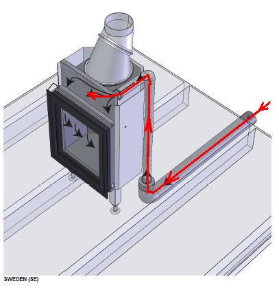

Свежият въздух отгоре в горивната камера ли се подава? :?

Това е добре, но имат ли горивните камери, които се продават масово специален отвор за вкарване на допълнителен въздух? Необходим ли е някакъв компресор или помпа?
По-скоро отпред по средата - обдухва стъклото. Един приятел има такава. Подава се допълнително и въздух отгоре за доизгаряне.
2v6 - майстор
ivan_sv написа:

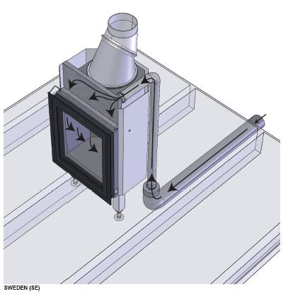

Не е необходим компресор, помпа или вентилатор.
Необходим е отвор на външна стена, откъдето да влиза пресен въздух.
Масовите български камини нямат тръба за въздуха за горене.
Всички камини с вратичка (затворена камера) имат някакви отвори за въздуха. В този случай просто въздуховода трябва да се изведе някъде около камината. Ако камината е до външна стена дори няма нужда от въздуховод.
