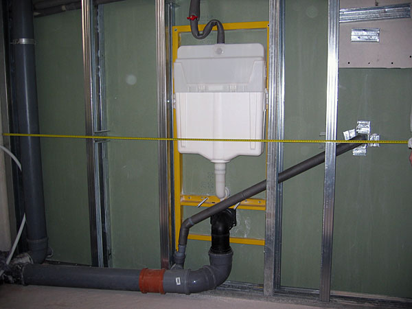

Прилагам снимка на незатворената стена от към кухнята. Всякакви предложения по темата са добре дошли.
Това е долната част на стената, височина до около 1.20 м. Над нея няма други пълнежи като казанчета и канали.

Съжалявам за офтопика, но казанчето Grohe ли е?
А по въпроса: сложи си 2-3 Al. ребра вместо лира. Вършат същата работа, а и можеш да варираш с размерите.

Казанчето е Grohe.

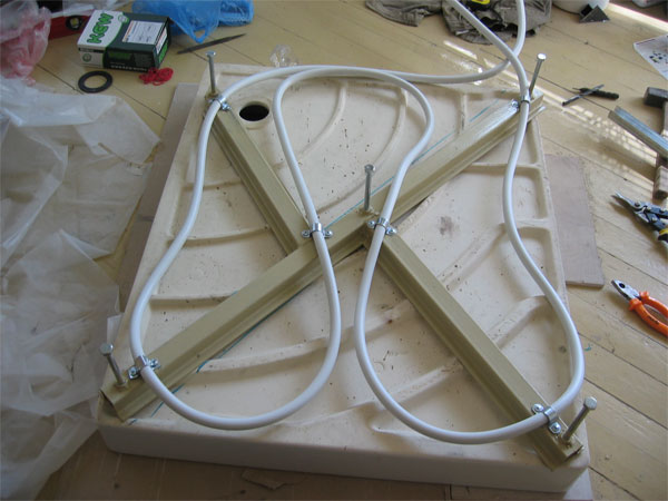

Днес си играх със слагането на тръбата.
Ваната е порцеланова и като такава няма пяна в нея. А порцелана, доколкото знам, си е топло-проводник, не изолатор.
Това е дъното на ваната и стойката й с прикрепената тръба. Под тръбата ще сложа полипропиленово фолио с алуминий, така че УВ-лъчите да отиват само нагоре.
Тани - модератор
Абе тя тази тръба няма да светне , че да има и UV лъчи , ама откъде да знае човек :-D :-D :-D
Много си спестил от тръбата , ако не е късно , направи още някоя навивка! Може и на спирала да я навиеш!

Проблемът беше в трудното огъване... спиралата е добра идея... ако искаш да правиш от душ-коритото акумулираща печка. Не ми изглежда много ефективно. По-скоро искам да не ми замръзват краката, като стъпя в коритото да се къпя. Иначе намерих място и за 2 радиаторни тела - между душ-кабината и тоалетната чиния.
