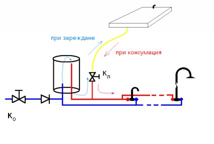

За сръчковци, без особени претенции, имащи намерение да се оборудват със слънчев бойлер възможно най-евтино, предлагам моето решение.То в голяма степен напомня класическия начин с варел, но все пак има доста предимства.Направо си е идеален, ако не ви притеснява факта, че трябва да го пълните след изконсумиране.Ако някой се интересува готов съм да дам най-подробно инфо.

Значи поставяш панела под 35-45 градуса наклон,водата студената влиза отдолу вляво на панела а топлата излиза отгоре вдясно от панела ,казанчето с поплавака се вдига малко по нагоре от изхода на тола вода и си готов . Линията на охлаждане е под права хоризонтална линия така се точи равномерно до горе -после слагаш смесител на който студената вода пак да е от казанчето без налягане.Може и по твоя начин , само дето трябва да му сложиш едно термореле което да ти дава сигнал че водата е готова за къпане -примерно да ти звъни звънец защото ако загрее повече няма как да я смесваш и ще те ощави .

Има причина да не се монтира с наклон повече от няколко градуса.Неудобството да се пълни ръчно може да се преодолее като се монтират:един електровентил, някакъв поплавък, който да задейства краен изключвател и някакъв таймер.Схемата е елементарна, но все пак оскъпява.А бойлера е свързан с водопроводната мрежа и топлата вода достига до всички батерии, така че си я разреждаш до степен каквато ти е приятна.

Чакай сега нали каза че не е под налягане , а го пълниш ръчно и после на самотек се источва топлата вода - след това наливаш нова .

"Кл"-се затваря само, когато трябва да се ползва "другия"(на ток) бойлер /иначе е винаги отворен/.За да напълним "слънчевия"отваряме-"Ко".Ако другия е загряван, слънчевия ще се напълни с топла вода от него, но не е-по презумпция.След преливане-затваряме "Ко".Налягането в мрежата страна топла вода е толкова колкото създава издигането на слънчевия.При отваряне на кой да е кран на топлата вода следва източване/консумация/ от слънчевия.

100 Процента не я одобрявам , за контрол от жена и деца не става.
