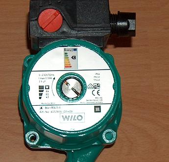

Здравейте, на някой намира ли му се чертеж или описание на помапа тип"WILO RS 25/6".
Започна да тече вода от корпуса, разглобих я и се оказа ,че лагерува само с вода?! Оста на ротора отзад е износена и май ще се наложи да се навари, но ми трябват някакви точни размери.
До колкото виждам от този луфт се получава биене и оплътнението пропуска вода в корпуса при статорните намотки и от там всичко излиза навън.

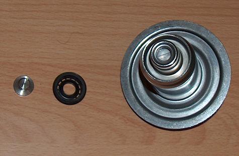

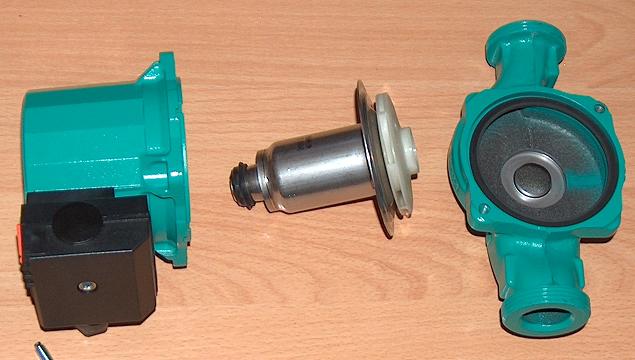

Силно ме заинтригува и се оказа че съм бъркал за устройството на тази помпа. Вчера разглобих една, но не можах да стигна до оста. За тази помпа ли става на въпрос:
Ротора е отделен от статора с някакъв стоманен корпус.
Лагерите са вътре и не се виждат. При сглабянето вътрешния корпус се уплътнява към външния с две уплътнения. Според теб през малкото ли пропуска?
То е двойно. Външния пръстен уплътнява между външния корпус и вътрешния, като затваря обема на статора, където трябва да е сухо. Малкия вътрешен е за винта за обезвъздушаване. Ако малкия пропуска, водата би трябвало да изтича навън, а не да влиза в статора.
Вижда ли се да капе от винта за обезвъздушаване?
branko - помощник
:lol: Браво!!! Същата е!
Добре си я разхвърлил, аз успях да извадя ротора без това алуминиево тяло около него.
