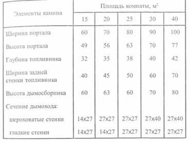

Трябват ми съотношенията между ширина, височина, дълбочина(+скоса навътре), размери на "зъба", диаметър на комина спрямо лицето...
Имаше таблици, но на български, руски или английски не мога да ги намеря. А само толкова знам.
Panzer - специалист
таблица камини.jpg (13.13 KиБ) Видяна 19061 пъти
единак - специалист
Върши работа, но е постничко. Имаше една книжка "Камини" май се казваше, от Олдржих Някой си. Вътре бяха дадени всички размери и беше много подробно обяснено кое как се смята.

svetliopi44 - Чирак...
При различните климатични пояси размерите са различни ... това което е постнал колегите не е коректно ... при родителите ми имам доста материал ... ще се постарая да отида скоро и да ти ги покажа...
