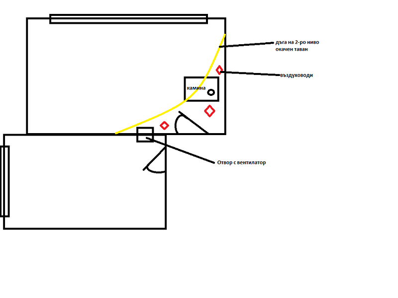

Здравейте,Привет на всички във форума.Започнах ремонт на стаята в която стои камината и реших да използвам момента да си пусна въздуховод в съседното помещение.Точно над камината ще пусна второ ниво на тавана,и идеята ми е от там да смуча топъл въздух,който чрез вентилатор ще се изпраща на около 2-3 метра в съседно помещение.Молбата ми е за съвет,дали е възможно и най-вече дали няма да объркам нормалната работа на камината.Имам предвид при пускане на вентилатора да започне да пуши камината.Ще съм благодарен на всякакви съвети

Не съм майстор в тая област,но знам че ако си с хубава дограма и камината смуче въздух от същата стая,ще връща пушек в стаята,необходимо е да осигуриш въздух от друга стая примерно към камината.Така мисля че няма да има проблем.Нека и тези които се занимават в тази област да се изкажат!!

Дзначи,въздуховодите минават покрай камината и нямат нищо общо с горивната камера и комина....що тр. да пуши :?

Така съм чел,че ако е затворена стаята и нали въздуховодите са дефакто над камината и въздуха отива в друга стая форсиран от вентилатота,та при условия че стаята в която е камината е затворена и има хубава дограма се получава един вид вакуум и започва да връща през комина,защото все пак трябва да дойде въздух от някъде в стаята с камината!!!!Даже съм чел че при затворена стая с дограма ако се пусне аспиратора камината пак връща ............. :? НЕ ЗНАМ,пак казвам не съм майстор просто споделям какво съм чел ,пък и ми звучи някак логично :roll:

То си има схеми,ако се поровиш из нета ще намериш-вкарва се отдолу въздух от вън,загрява се покрай камината и излиза отгоре топъл

Постарай се топлия въздух от камината по възможност да не го вкарваш от тавана, а на ниво средата на стаята. много по-лесно затопля помещенията, а отделно трябва да има и връщаща тръба за студения въздух, за да е по-лесна циркулацията. Другия вариант е ако има директна връзка между двете помещения /отворени врати/
здр,първо снених прозореца и тогава започнах ремонта.За аспиратора и въщането на камината също съм го чувал и именно това ме притеснява.Струва ми се много сложно да дупча,да вкарвам въздух отвън и по някакъв начин да го затоплям.Евентуално остава варианта вратата на стаята с камина да стои отворена.Затопленият въздух смятам да го пусна в помещението на разстояние около 20-30 см от пода,тоест долу ниско,за да може по добре да топли.Вчера изпробвах вентилатора,има доста добър дебит,даже се наложи да му контролирам оборотите
Здр,ремонта е към своя край и вчера изпробвах системата.За моя радост камината не пуши при включен вентилатор,даже и при затворена врата:).При измерена температура на въздуха над камината 37-38 градуса,в съседното помещение въздушната струя влиза с около 32-33 градуса.Интересното е че докато не свалих въздушната струя да влиза в стаята поне от 1 метър височина,не се отопляше помещението.Тук е момента да благодаря на stamenov1 за съвета.Сега ще направя всичко възможно да пусна струята от нивото на пода,мисля че ще има голяма разлика
