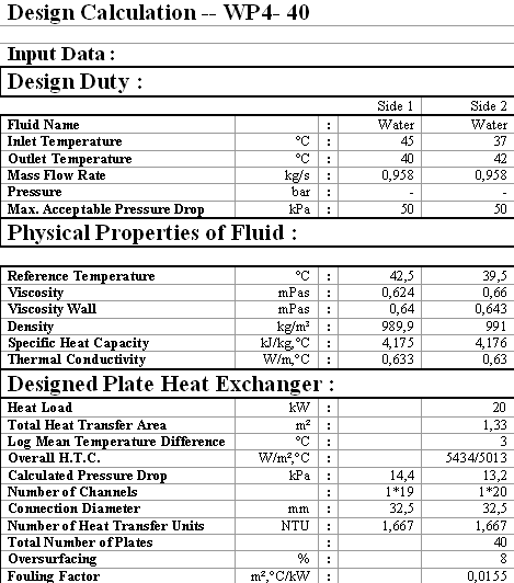

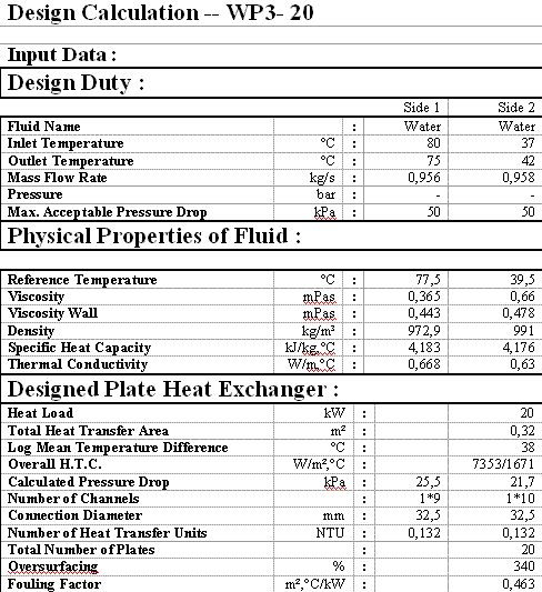

За една и съща мощност може да се избере топлообменник за 600 лева при едни условия, а при други условия за 200 лева.
Във фирмите предлагащи такива топлообменници няма да ти дадат ценова листа, а ще те консултират (разбира се безплатно) какъв топлообменник ще ти върши работа за определените условия.
Питай за тези два топлообменника - и двата са за 20 kW
Проектиране топлообмен водa-вода 20 kW
