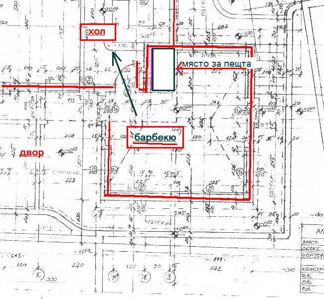

Това е ирезка от проекта. дано да свърши работа
план на барбекюто

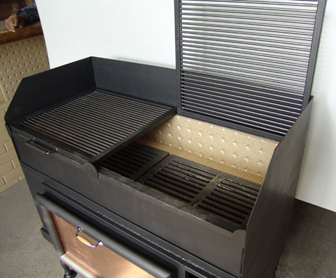

В случай че не стане хрумката с пеща ще сложа барбекю на жар - като това долу. само че наполовина по-малко, че това е много голямо - уникално е - дървата горят на скара, отдолу има въздушен балон - с клапа с която регулираш горенето - температурата, през въздушния балон пепелта пада в тавичка. Горната част практически не се чисти, само отвреме на време изхвърляш пепелта като се напълни тавата

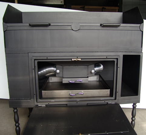

ето изглед отвътре - въздуха може да се върже към вентилатор - за по прецизна работа :wink:
отвътре

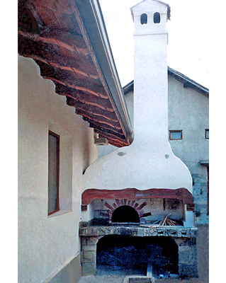

ivo-hd - специалист
Това е комбинирана пещ и барбекю - но е външна, което мен не ме устройва

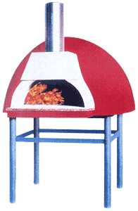

ivo-hd - специалист
Интересува ме нещо като това. Някой правил ли е такива пещи?
