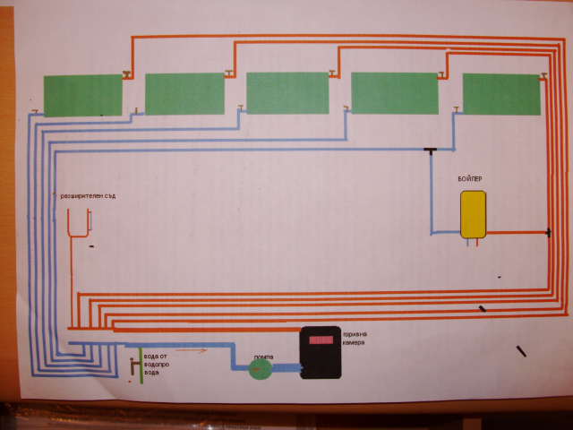

Здравеите !!! изчетох целия фоум"отопление" и си направих една схема НО НЕЗНАМ ДАЛИ ЩЕ ПРОРАБОТИ? та затова ви питам защото виждам че доста хора тука са наясно с парното?Апартамента е чисто нов 110кв.м. и е още на тухли и сега е момента да прекарам инсталацията за парното!!! пък после ще решавам на какво да се отоплявам и какъв котел да си купя !!!Тръбите мисля да са ф16 от тези с алуминиевата нишка???От всеки радиатор ще изведа тръбите до разпределител !ще прекарам до разпределителя и вода от водопровода за да се пълни системата а боилера ще свържа успоредно на радиатора в банята :idea: Разширителния съд също ще е в банята и ще е свързан към топлата вода(така разбрах от написаното във форума)А МОЖЕ ЛИ ДА СВЪРЖА РАЗШИРИТЕЛНИЯ СЪД КЪМ ТОПЛАТА ВОДА НА РАДИАТОРА В БАНЯТА???за да не извеждам специално тръба за него от разпределителя??? ЕТО Я И СХЕМАТА

Мойте съвети са:
- да включиш бойлера на отделен кръг;
- премести помпата на изхода от котела(в горещата нитка);
- монтирай разширителния съд при котела на студената нитка;
- а и си сложи предпазен клапан, че невидях такъв;

Благодаря много :gott: :gott: :gott: в магазина на "ЕРАТО" от където мисля да си купувам оборудването за парното ми бяха казали че помпата се слагала единствено и само на студената вода и за това така начертах :? А разширителния съд трябва ли да бъде по-високо от серпентината на бойлера или само по високо от най-високия радиатор :? :? :? (дано ме разберете какво искам да кажа) и къде точно се слага този предпазен клапан :?

Здравей! Ето и моето мнение...помпата си я оставяш на студената вода като преди нея задължително слагаш филтър, а от двете и страни монтираш кранове(зада може при необходимост до се демонтира). За предпочитане е да си направиш и байпас на помпата но това си решаваш ти. Разширителният съд се слага на най високото място в системата(дори и над серпентината на бойлера), като според мен е хубаво да си го монтираш в банята тъй като имаш пряк достъп до канализация. В никакъв случай не го извеждай директно от котела, защото при най малкото налягане особено когато си с помпа ще ти хвърля водата(това го знам от личен опит).

По принцип не е грешно и така да сложиш помпата, но излишно ще товариш котела с допълнителното налягане създавано от помпата.
Отностно разширителния съд, това което са ти казали се отнася за отворените такива. А вече почти никой не използва такива за битови цели, и понеже целта на разширителния съд е да пази котела(източника на енергия), той се монтира близо до него, като за затворения тип такива няма значение на каква височина ще го сложиш.
Предпазния клапан също трябва да е близо до котела, можеш да го сложиш на линията за пълнене(примерно). В магазина би трябвало да ти го обяснят. :)

Остави си помпата там където е , вържи съда точно преди помпата - на рисунката се пада синята тръба прави зет след крана за пълнене-така съда ще стои с подналягане а такова ще има към радиаторите и няма да дърпат въздух.Сложи си един клапан 1,5 или 2,5 бара ако повиши налягане да сработи-сложи го до крана за пълнене.Преди помпата кран,филтър,след нея кран .Чак сега прочетох какво си писал, да може да свържеш така бойлера с радиатора в банята и разширителния съд може да се сложи на радиатора .Само го вдигни високо. В къщи е така.

Значи отговора е - ДА ще работи.
Но дали ще е безопасно и дали ще е максимално ефективно.
В този случай отговора е - НЕ няма да е.
