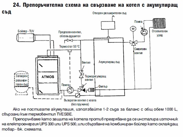

Понеже камината с водна риза - около 35квт ще се използува от туристите -гости на къщата, се страхувам за безопасната експлоатация.Има ли възможност при монтажа на цялата система да се предвиди достатъчно сигурен предпазител срещу нежелани инциденти като избиване на водата при прегряване и други.....?

Доста колеги минаха на котли точно заради този проблем.Аз като цяло предпочитам камината, но при условие че си гарантирам безопасната работа в мое отсъствие.
dalgia - специалист
Сложи си термо баланс от по-скъпите.Изкарваш тръбата на безопасно място.Автоматично допълване задължително.Автономно захранване с акумулатор с голям капацитет.На радиаторите никакви термоглави.В мазето акумулаторен съд 300литра и нямаш ядове.

Дългия , моля обясни за акумулаторния съд 300 литра - каква роля ще испълнява .

Има предпазни клапани за налягане които се монтират на топлата вода и отварят при повишено налагане във водната риза.
Да нЕма буммм ...
Това дали ще завира системата не е свързано с избора на : Камина VS Koтел...
Може да стане и при двата варианта !
На всеки е завирала системата, по една или друга причина...от разширителния съд всичко си излиза в канала и нЕма ядове.

filmatoplo написа:
разтоварва системата защото винаги ще се намери някой да затвори радиатор 1или 2 или повече
Buferen sad.jpeg (64.41 KиБ) Видяна 5390 пъти
