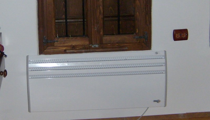

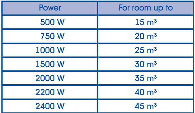

Наскоро монтирах конвектор Теси от панелен тип .Още не е ползван.Производителите прилагат и таблица за съотношението мощност/обем на помещението.

Това си е прост радиатор с нагревател. Не виждам кое ще му е икономичното. Че има терморегулатор ли? Духалката върши същата работа на ТЕСИ и е 35лв. а не 150-250лв. :-D

Тая таблица е толкова тъпа и смешна,че повече няма накъде.Всеки знае,че колкото обема нараства, необходимите Вт/м3 намаляват поради процентното намаляване на външните стени спрямо обема и намаляването на топлозагубите през тях.. А тук е обратното.И сметката Вт/м3 се различава значително в отделните мощности,вместо плавно да намалява с увеличаване на обема.
Колега така е, тия таблици са измислени от търговците за да върви търговията, и нямат нищо общо с истината.
