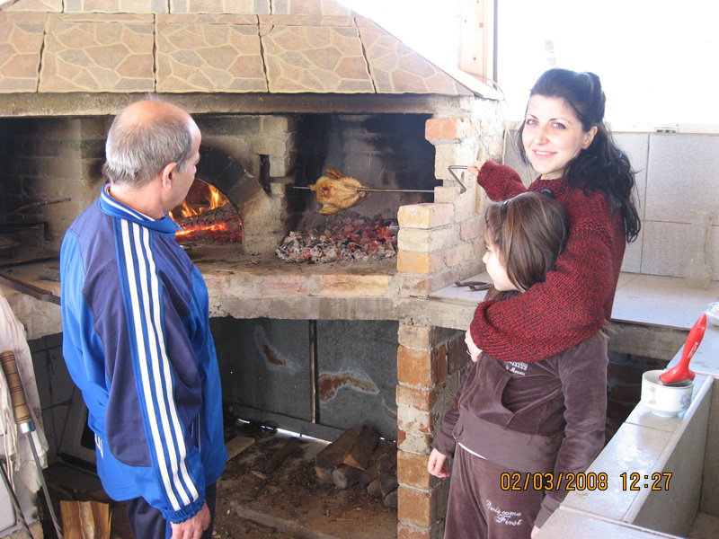

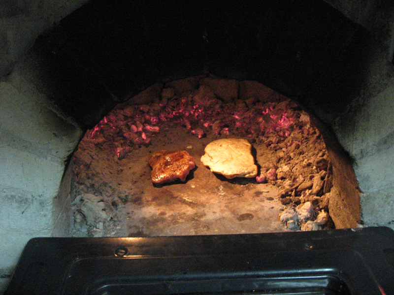

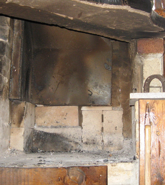

ЧЕСТИТА НОВА ГОДИНА на всички.С пожелание за много здраве и успехи през новата 2009 год.Ако може помогнете с идея или скица за изработване на въздушна риза за отопление,която да се монтира в изградената вече камина.Побелелите тухли показват зоната на най-висока температура.Показвам и снимки.

Въпроси:
- Тая въздушна риза къде ще отвежда топлото?
- Навит ли си да прецакаш фасона на цялата камина заради нея?
- Колко често ползваш камината?
- Ограничен ли е и ако - да, колко е ограничен бюджета ти за тая идея?
Ми ти "имаш" въздушна риза. По принцип си е над огнището, около комина. Сиреч пространството под красивите облицовъчни камъци.

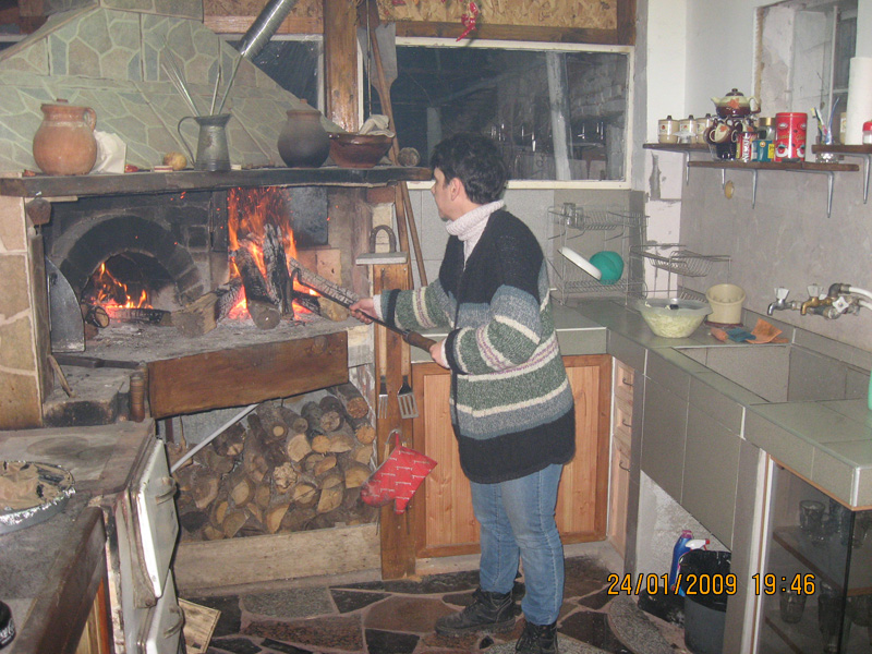

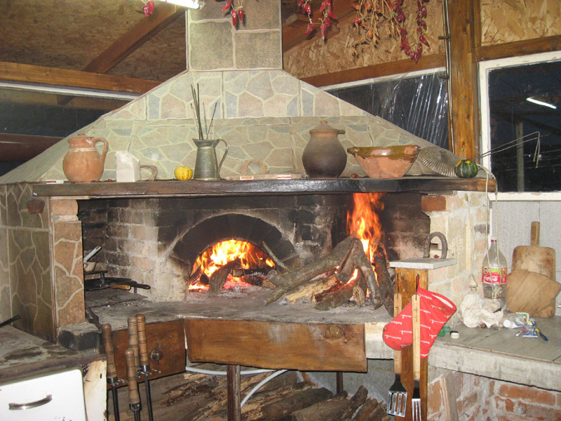

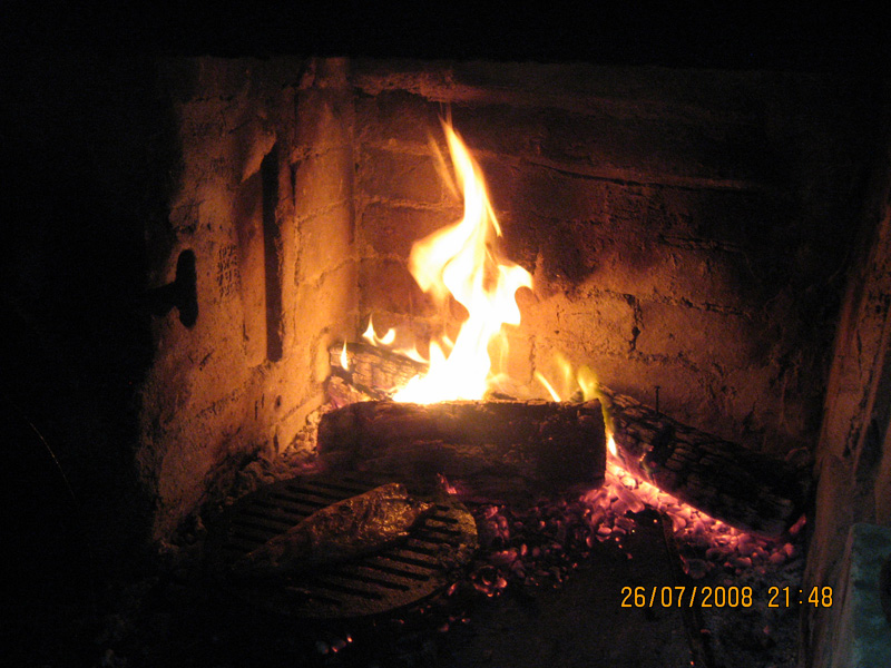

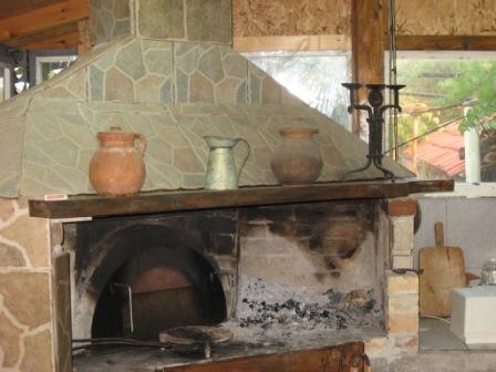

Ами на коледа с този огън успях да поддаржам температура от 12 до 15оС в това помещение при -5 до -8оС на вън.Като използвах сигурно не повече от 10-15% от мощноста на оганя.Огъня може да се каже,че гори постоянно когато съм си на село ,а това са почти всички съботи и недели през годината.Относно бюджета старая се всичко да е, направи си сам ,с минимални разходи ,много фантазия и умения.За фасона също мисля,като идеята е ризата да копира само часта на най-силния огън и почти да не се вижда.А топлия въздух с вентилатор и въздоховоди да връщам обратно в помещението,с което да повиша КПД на камината.Просто ме яд за топлината, която излита през комина.Освен това,в главата ми се върти и идеята да я направя комбинирана,т.е. с подходящи накрайници през лятото да завартам вода през нея и да топля басейна,ама това ако се получи хубав и изпълним проект.Ще съм доволен на съвети,идеи и помощ от Ваша страна.

Това се е пещ за ягнета бе, какви водни ризи ще му слагаш? По - добре си купи едно прити за 200 300 лева и не дей бара гергьовската мечта... :roll:

На последната снимка, процепа който свети, за студен въздух за горенето ли е оставен? Май ще трябва да буташ горната част на камината за да напраиш това, което си замислил :?

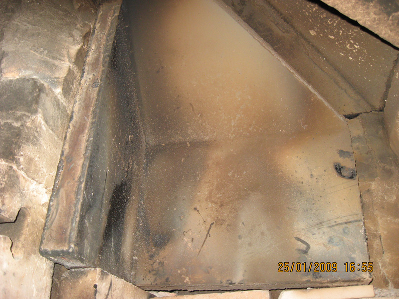

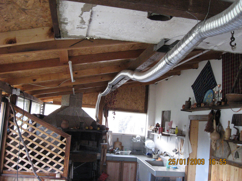

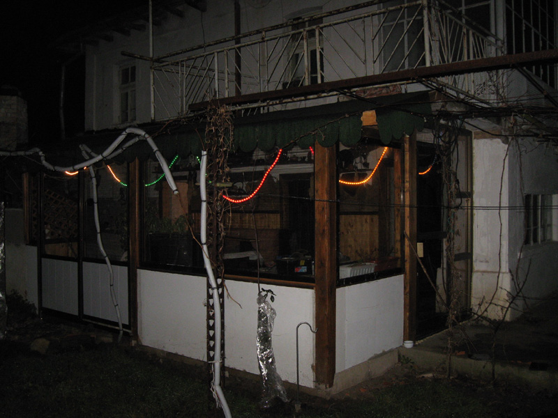

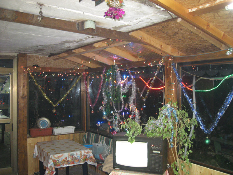

Привет на всички.Аз докато чаках съвети и помощ взех ,че измайсторих въпросната въздушна риза.Мисля,че почти не развалих хубавия изглед.Ефекта от отоплението е много добър.По въздуховода в края му на 9 метра от камината температурата на въздуха който излиза бе над 60-70 градуса.Ето и няколко снимки.Въздуховода е още само на мек монтаж и затова виси така грозно,но ще го оправим.
