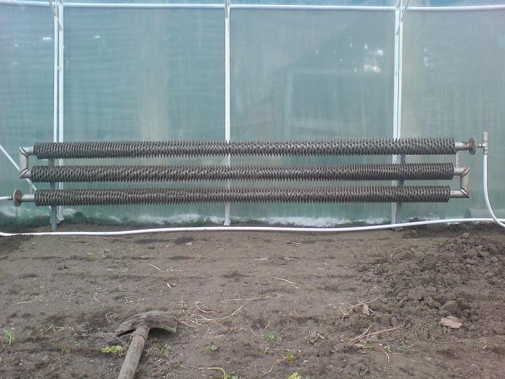

задр. имам радиатори които са тръбен тип (едно време ги имаше по големите цехове, тръби с голям диаметър заварени по 4, 6,10 и т.н.хоризонтални и по две вертикални в краищата) и въпроса ми е мога ли да изчисля по някакъв начин колко киловата печка (от тези с водната риза ) да си взема за да се отоплява помещение около 200 м2, че радиаторите да не са нито малко нито повече.Колко куб метра (М3) се падат на киловат или подобно? Ако някой поне се е замислил по въпроса ми, БЛАГОДАРЯ!

200 квадрата площ , това отива на 35-40 киловата мощност - дали има такава печка с водна риза.

За радиатори направени от тръби с навита ламарина ли говориш ?
като този например дето ще кача на снимката.

Ама такъв ли е радиатора за който питаш бе ?

Тези тръби без ламели няма да усигуряват добър топлообмен с въздуха По доло дават съвет , който и аз подкрепям .

gniav написа:да такъв но без ламаринатаМоето предложение е да върнеш тези тръби за скрап и да си купиш радиатори - може и втора употреба.

Подкрепям мнението на Лазар. Върни ги за скраб и си купи нови или втора употреба.
Само не те разбрахме какво искаш да отопляваш склад или хале ? Или дома си ?
