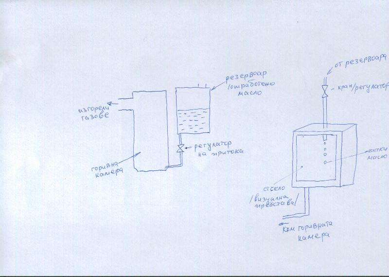

hameleon - специалист
До колкото ми става ясно нещата изглеждат по начина на рисунката.От дясно е металната кутия със стъкленият отвор за визуално регулиране на дебита постъпващ в горивната камера.
vidrata - специален-специалист
Отличник си батка.А аз си мислех ,че не мога да обяснявам :lol: .Точно това е.
